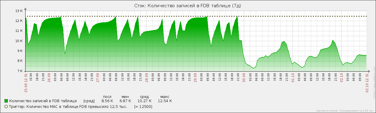

3-й день полет нормальный.
На графике видно разницу. До этого при отметки 12.5 т. маков выполнялась очистка таблицы, в данный момент до такого не доходит и видна динамика.
chart2.png [ 64.59 KiB | Просмотров: 6362 ]

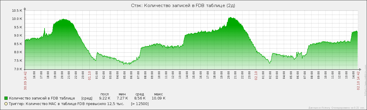

Нет, сам факт есть, а процент уже не так интересен. На графике есть скачки маков в +/- 500, при 8-9к записей в таблице. Ощущение, что он долго не может изучить их, потом все сразу может, а потом снова теряет.
Нас радует, что решили проблему очистки. Долго рожали, но смогли.
Провалы на графике не отражают количество пользователей онлайн, если все сгладить, то будет динамика похожа.
chart2 (1).png [ 53.8 KiB | Просмотров: 6355 ]
