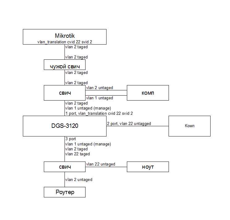

При попытке добавить vlan_translation ports 3 remove cvid 2 svid 2 выдает ошибку. (чтобы работал 2-й влан)
Комментарий к файлу: Схема включения оборудования
Shema_Q-in-Q.png [ 18.93 KiB | Просмотров: 4194 ]

Вероятнее всего вы не смотрели схему тестового стенда или не поняли что на ней изображено.
На 3-й порт д-линка должны уходить 2 и 22 вланы тэгированные, а на первый порт 2 влан уйти с одинарным тэгированием, а 22 влан с двойным, внутри 2-го влана.

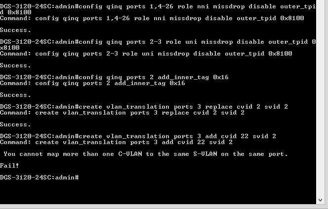

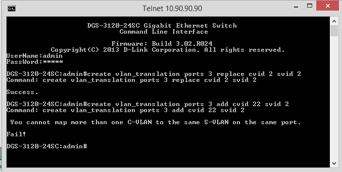

Вот такую ошибку выдает:
DGS-3120-24SC:admin#create vlan_translation ports 3 replace cvid 2 svid 2
Command: create vlan_translation ports 3 replace cvid 2 svid 2
Success.
DGS-3120-24SC:admin#create vlan_translation ports 3 add cvid 22 svid 2
Command: create vlan_translation ports 3 add cvid 22 svid 2
You cannot map more than one C-VLAN to the same S-VLAN on the same port.
Fail!

Вам нужно удалить другие vlan_translation правила на третьем порту.
С уважением,
Бигаров Руслан.

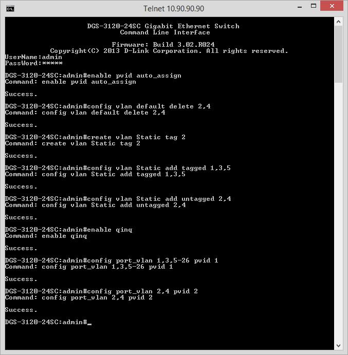

Сбросил свич в Дэфолт, пишу ему команды:
enable pvid auto_assign
config vlan default delete 2,4
create vlan Static tag 2
config vlan Static add tagged 1,3,5
config vlan Static add untagged 2,4
enable qinq
config port_vlan 1,3,5-26 pvid 1
config port_vlan 2,4 pvid 2
config qinq ports 1,4-26 role nni missdrop disable outer_tpid 0x8100
config qinq ports 2-3 role uni missdrop disable outer_tpid 0x8100
config qinq ports 2 add_inner_tag 0x16
Получаю ошибку:
