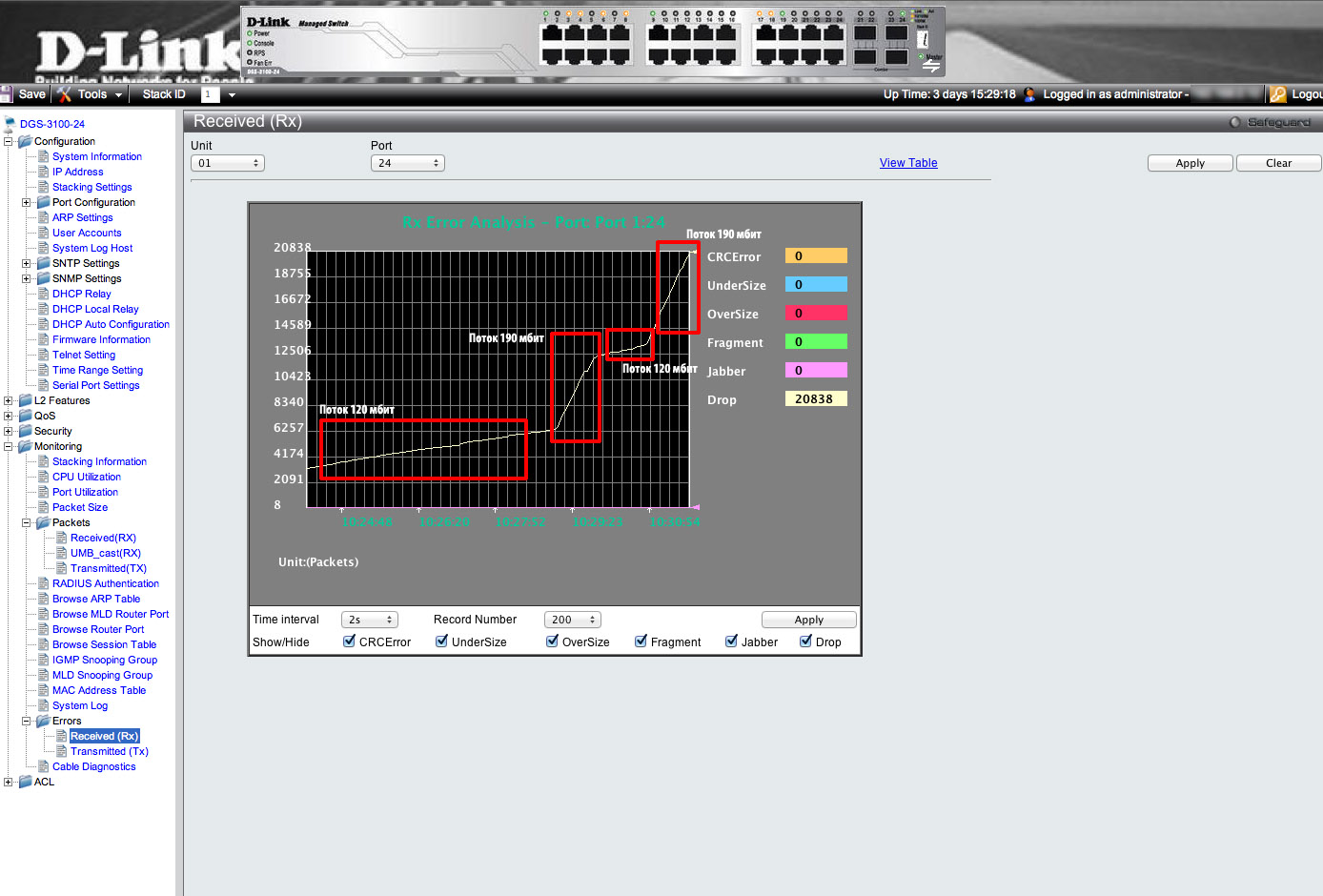

Полностью аналогичная проблема. С разной степенью проявления картинка рассыпается на
DGS-3100-24 ST
Firmware Version 3.60.44
Hardware Version 04
Свитч стоит на аггрегации, топология - звезда. Как и писали выше, проблемы наблюдаются на магистральном порте: большие дропы. На остальных портах дропов нет вовсе. Трафик до свитча приходит от Cisco Cat 3750, магистраль SFP гигабит. Зависимость потерь пакетов явно начинает наблюдаться при потоке 120 мбит. При потоке более 180 мбит дропы просто бешеные.
iptv ходит в мультикастах 224.1.1.ххх, Filter_Unregistered_Groups на всех портах включено, на свитче 3 вилана - управляющий и 2 юзерских.
