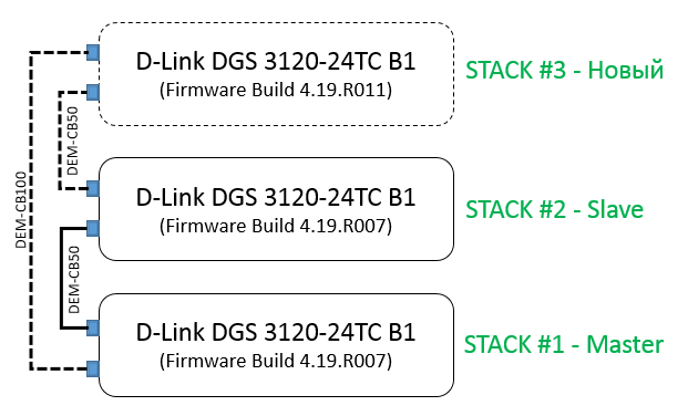

Давно не заходил в эту тему, всё четко работало и работает в стеке два коммутатора D-Link DGS 3120-24TC B1 (Master и Slave)
Сейчас приобрели ещё один D-Link DGS 3120-24TC B1 и вопросы следующие:
Есть схема возможного подключения:
1) Можно ли стекироваться с немного разными прошивками (см. схему) ?
2) Подключить кабель для стека "на горячую" можно или выключать свитчи необходимо?
3) Можно и нужно ли подключать (типа закольцевать) доп.кабелем в коммутаторы "STACK #1 - Master" и "STACK #3 - Новый" ?
4) Если обновлять прошивку на мастер коммутаторе в стеке, то обновится ли прошивка и на slave ? Или надо разбирать стек и обновлять каждый коммутатор отдельно ? Нужно ли обновлять до Firmware Build 4.19.R011 или же и так всё будет работать с Firmware Build 4.19.R007?
Снимок.PNG [ 21.7 KiB | Просмотров: 93826 ]

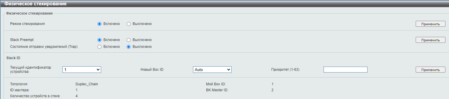

Зарегистрирован: Ср фев 17, 2021 15:56
Добрый день
есть стек из 4х DGS-1510-52
появилась необходимость добавить 5 так же DGS-1510-52
вопрос как правильно добавить новый коммутатор (из коробки) в действующий стек
статей и гайдов не нашел
при подключении нового коммутатора к 4 в стеке через порт SFP+ ни к чему не приводит (индикатор горит 1)
СообщениеДобавлено: Пт фев 19, 2021 16:43
Сообщений: 12251
Откуда: D-Link, Moscow
На новом коммутаторе перед подключением включите стекирование.
СообщениеДобавлено: Пт фев 19, 2021 17:01
все галочки стоят согласно конфигурации коммутаторов в стеке
скриншот с основого стека
на новом галочки такие же
Screenshot_1.jpg [ 57.76 KiB | Просмотров: 90494 ]
