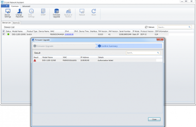

Здравствуйте!
По характеристикам и возможностям - железка классная, но как обычно с Firmware подкачали :(
Вообщем обновил этот девайс до последней прошивки (через web), доступной по ftp DGS_1100_10ME-V1-01-B036-ALL.hex, теперь оно стало трупом, пингующимся только по дефолтному адресу, всё остальное не работает.
При попытке обновить FW через "D-Link Network Assistant" говорит что "Autorization Failed".
Неужели только СЦ или сдавать продавцу?
P.S.
Изначально на reset никакой реакции не было, светодиод слева от портов не светился (хотя в комментах писали что должен) и сейчас не светится.
screenshot 2015-10-12 001.png [ 79.28 KiB | Просмотров: 6817 ]
