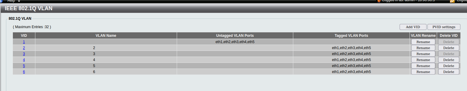

1. Добавляю несколько влан со всеми портами таггед.
вилан.png [ 51.39 KiB | Просмотров: 6823 ]

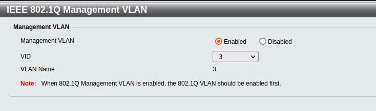

2. назначаю менеджмент влан - 3
менеджмент вилан.png [ 25.59 KiB | Просмотров: 6823 ]

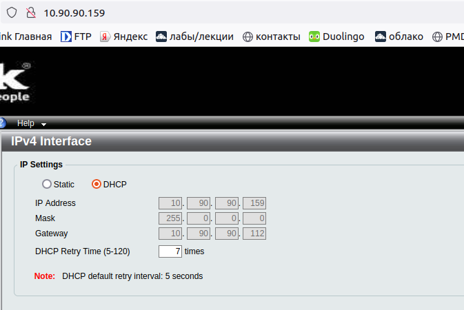

3. включаю DHCP-клиент
DHCP-клиент.png [ 46.11 KiB | Просмотров: 6823 ]
4. сохранить-перезагрузить

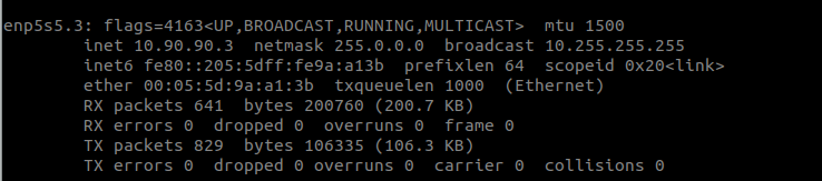

5. Коммутатор доступен по назначенному адресу 10.90.90.159 со станции с тэгированным интерфейсом.
интерфейс.png [ 39.09 KiB | Просмотров: 6823 ]

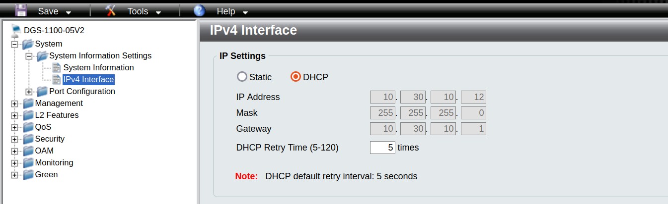

1)А попробуйте с параметром
DHCP Retry Time (5-120)
5
times
2)и возьмите мой вариант адресации (отойдя от 10.90.90.90)
gw 10.30.10.1/24 абоненту присвойте на dhcp 10.30.10.12/24
3) Заскриньте шапку с версией Вашего ПО на коммутаторе
1)
ip_int.jpg [ 88.73 KiB | Просмотров: 6758 ]
2) DHCP сервер с адресом 10.30.10.1/24 присваивает адрес коммутатору 10.30.10.12/24 с тэгом 3.
Доступ к коммутатору с интерфейса 10.30.10.114/24 с тэгом 3.

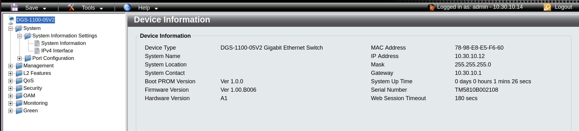

3)скриншот:
dev_info.jpg [ 125.75 KiB | Просмотров: 6758 ]
Мой коммутатор все еще нормально получает адрес. Нюанс лишь в том, что адрес он начинает получать после сохранения настроек и перезагрузки.

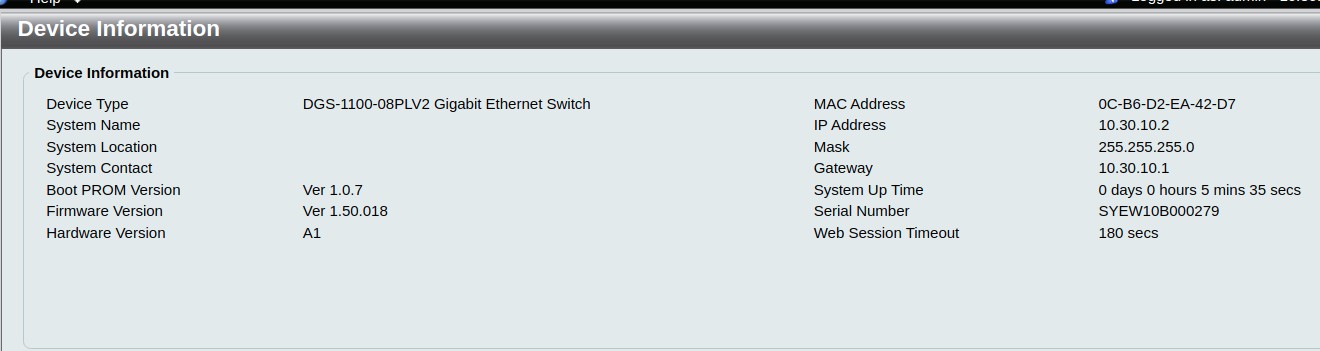

koprodig писал(а):
Уточните пожалуйста
у Вас есть на стенде именно
Device Type DGS-1100-08PLV2 Gigabit Ethernet Switch
Boot PROM Version Ver 1.0.7
Firmware Version Ver 1.50.018
Hardware Version A1
Device Type DGS-1100-08V2 Gigabit Ethernet Switch
Boot PROM Version Ver 1.0.0
Firmware Version Ver 1.00.003
Hardware Version A1
На стенде есть DGS-1100-08PLV2, проведен аналогичный тест, что и в предыдущем моем посте. Коммутатор получает адрес 10.30.10.2 от DHCP 10.30.10.1/24 с тэгом 3. И доступен с тегированного интерфейса 10.30.10.14/24.
Причем коммутатор доступен как до перезагрузки, так и после.
1100-08plv2.jpg [ 66.1 KiB | Просмотров: 6678 ]
DGS-1100-08V2 полностью идентичен DGS-1100-05V2. Так что тест можно считать достоверным.
