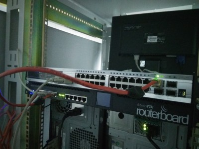

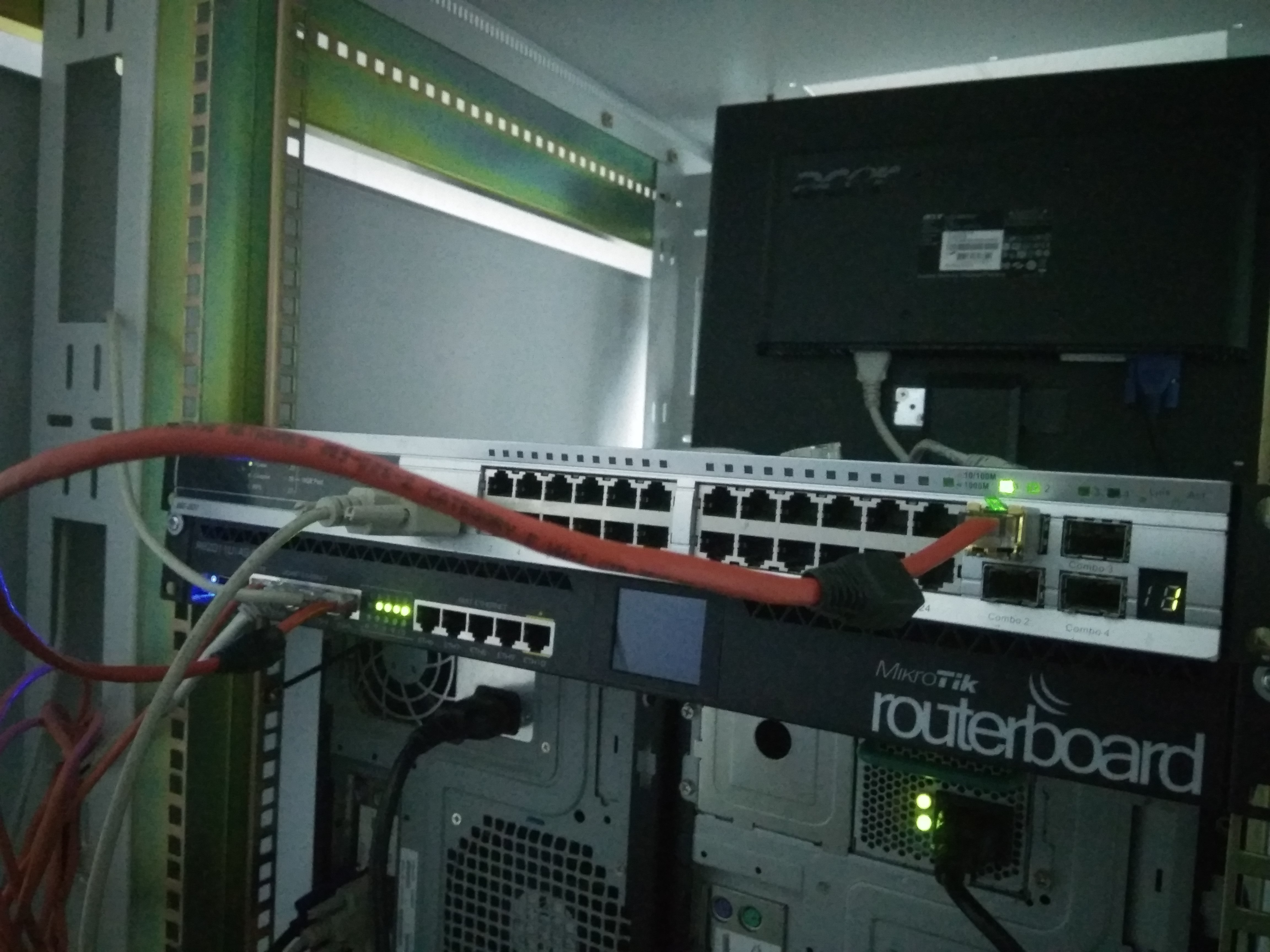

отчитываюсь, быть может кому то поможет, купил в DNS на пробу один модуль dgs-712 https://www.dns-shop.ru/product/4a60a76 ... -712-gbic/ сегодня утром попробовал, УРАААААА радости нет предела, устойчивый линк на 1Gb!!!! вот с Mikrotika "показания".
MikroTik] > /interface ethernet monitor ether5
status: link-ok
auto-negotiation: done
rate: 1Gbps
full-duplex: yes
tx-flow-control: no
rx-flow-control: no
advertising: 10M-half,10M-full,100M-half,100M-full,1000M-half,1000M-full
link-partner-advertising: 1000M-half,1000M-full
IMG_20180117_083558.jpg [ 1.79 MiB | Просмотров: 6247 ]

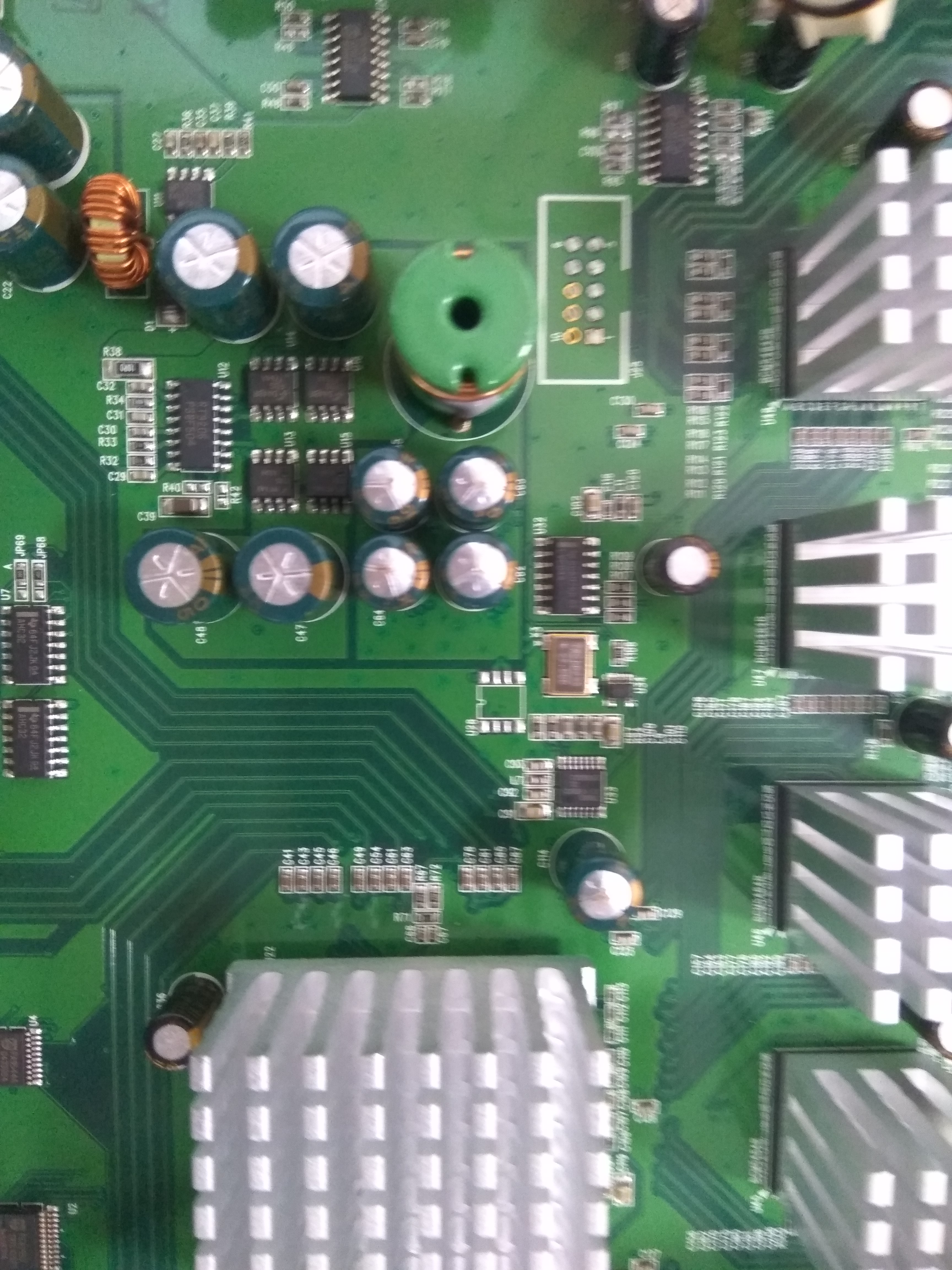

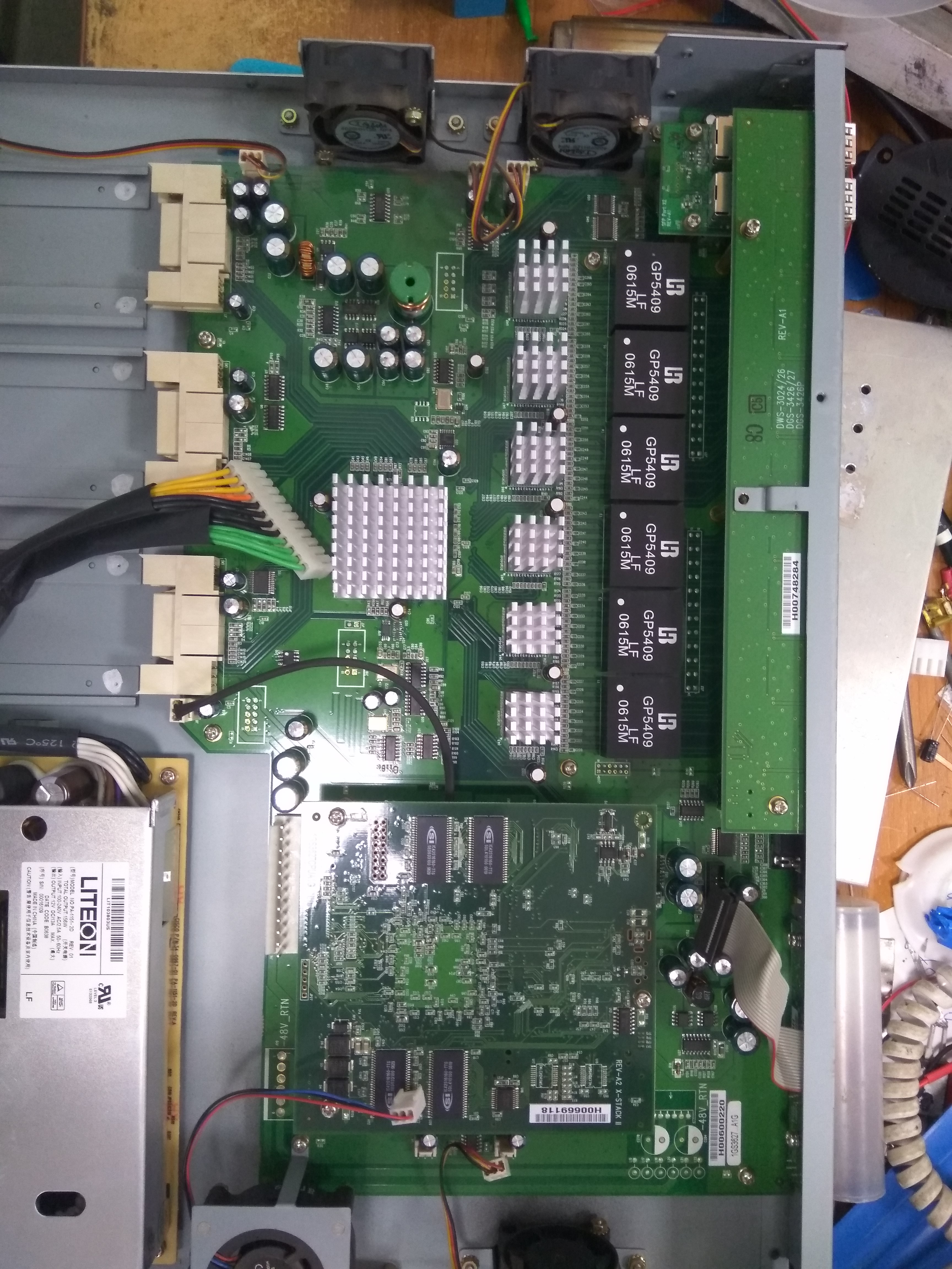

и только было я обрадовался начал было пытаться D-Link настраивать как не смог подключиться через терминал, и так и сяк вокруг него я прыгал, в итоге потерял управление и через WEB из за своих собственных настроек, пробовал войти с помощью шифт +6 не смог, в итоге решил разобрать его. разобрав увидел кучу вздувшихся кондесаторов.
IMG_20180117_120407.jpg [ 2.43 MiB | Просмотров: 6247 ]
IMG_20180117_120515.jpg [ 2.44 MiB | Просмотров: 6247 ]
не смог больше вставить фото.

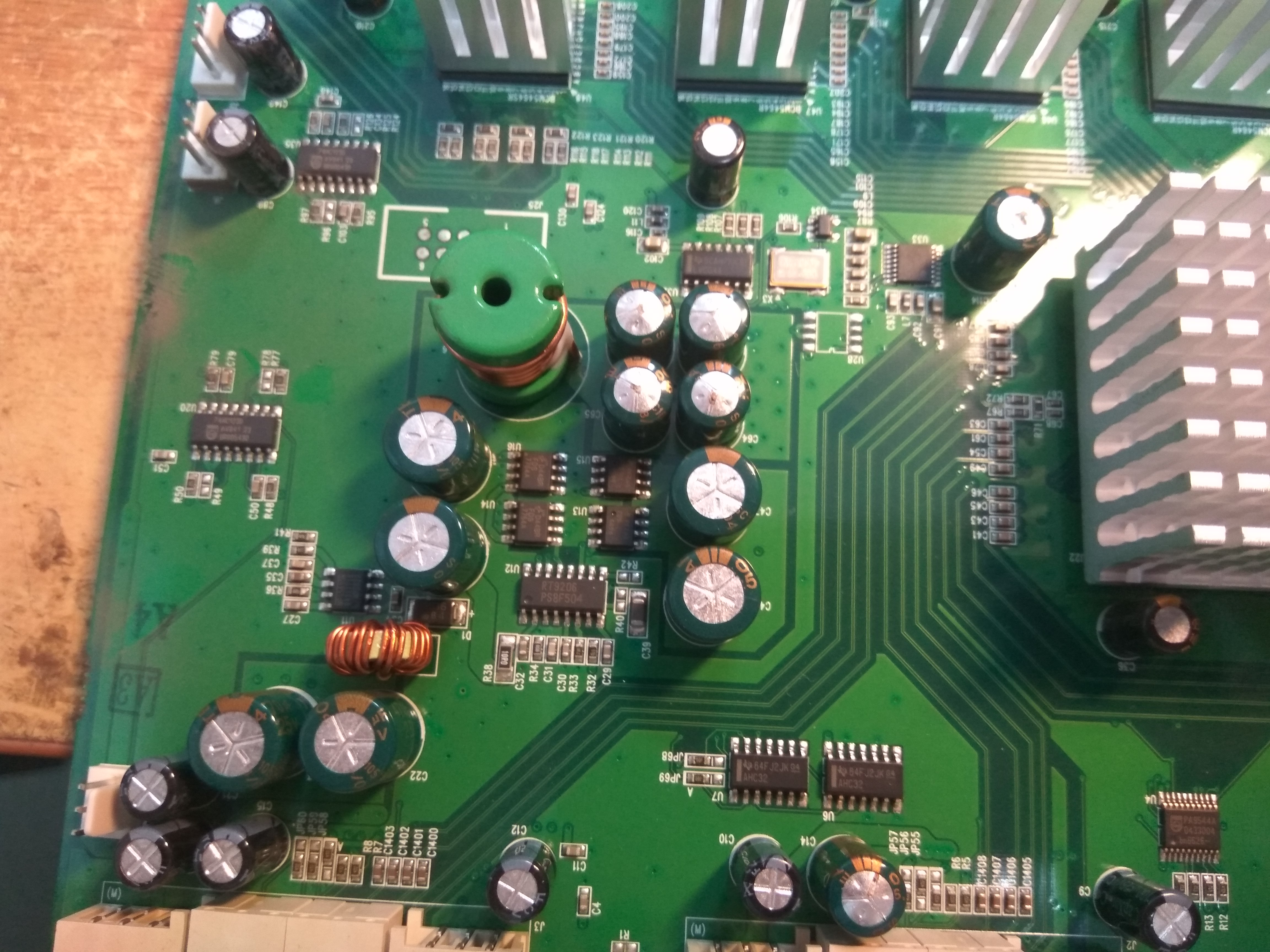

IMG_20180117_121307.jpg [ 2.29 MiB | Просмотров: 6246 ]

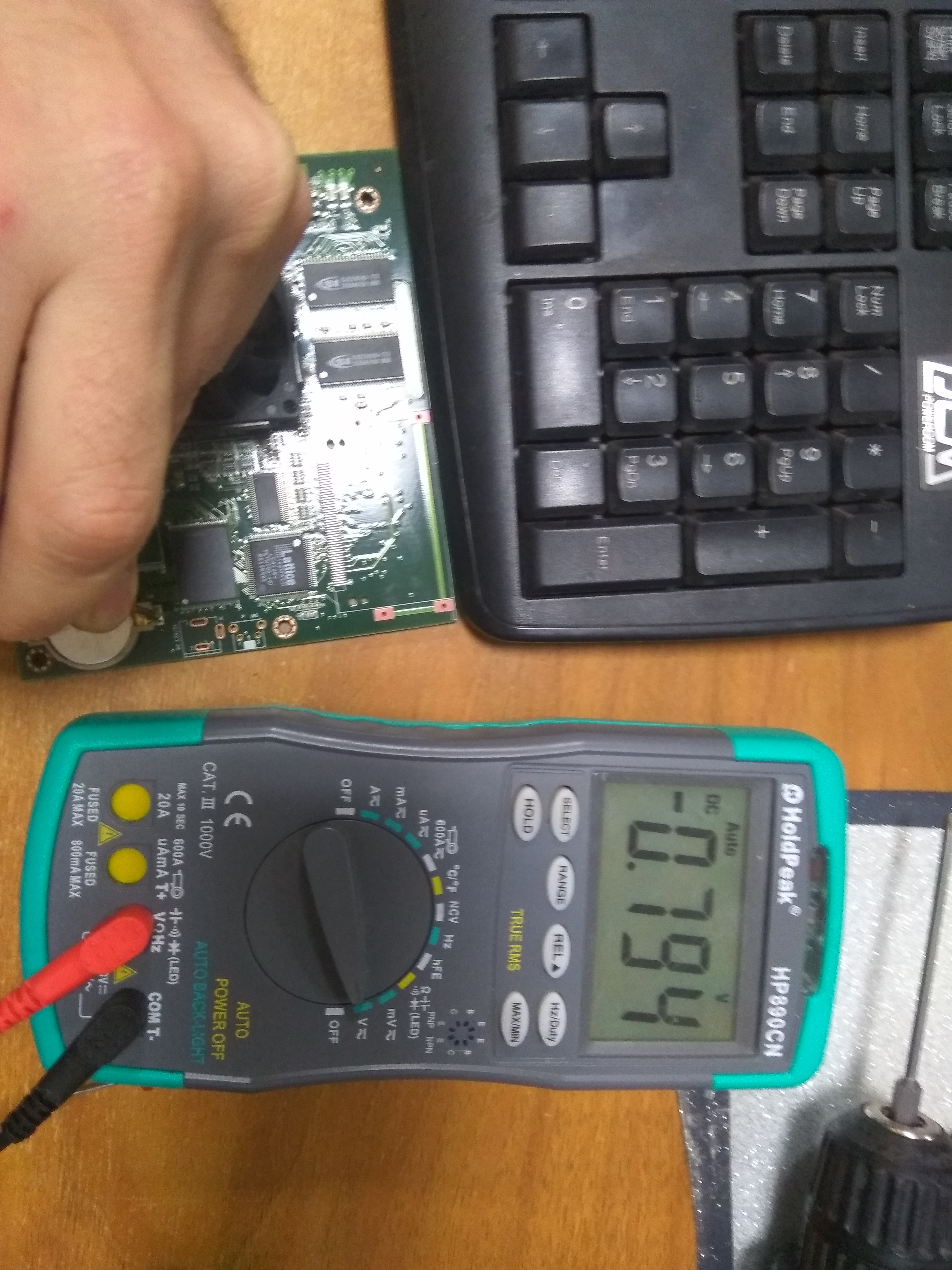

поменял севшую батарейку.
IMG_20180117_164615.jpg [ 2.18 MiB | Просмотров: 6246 ]

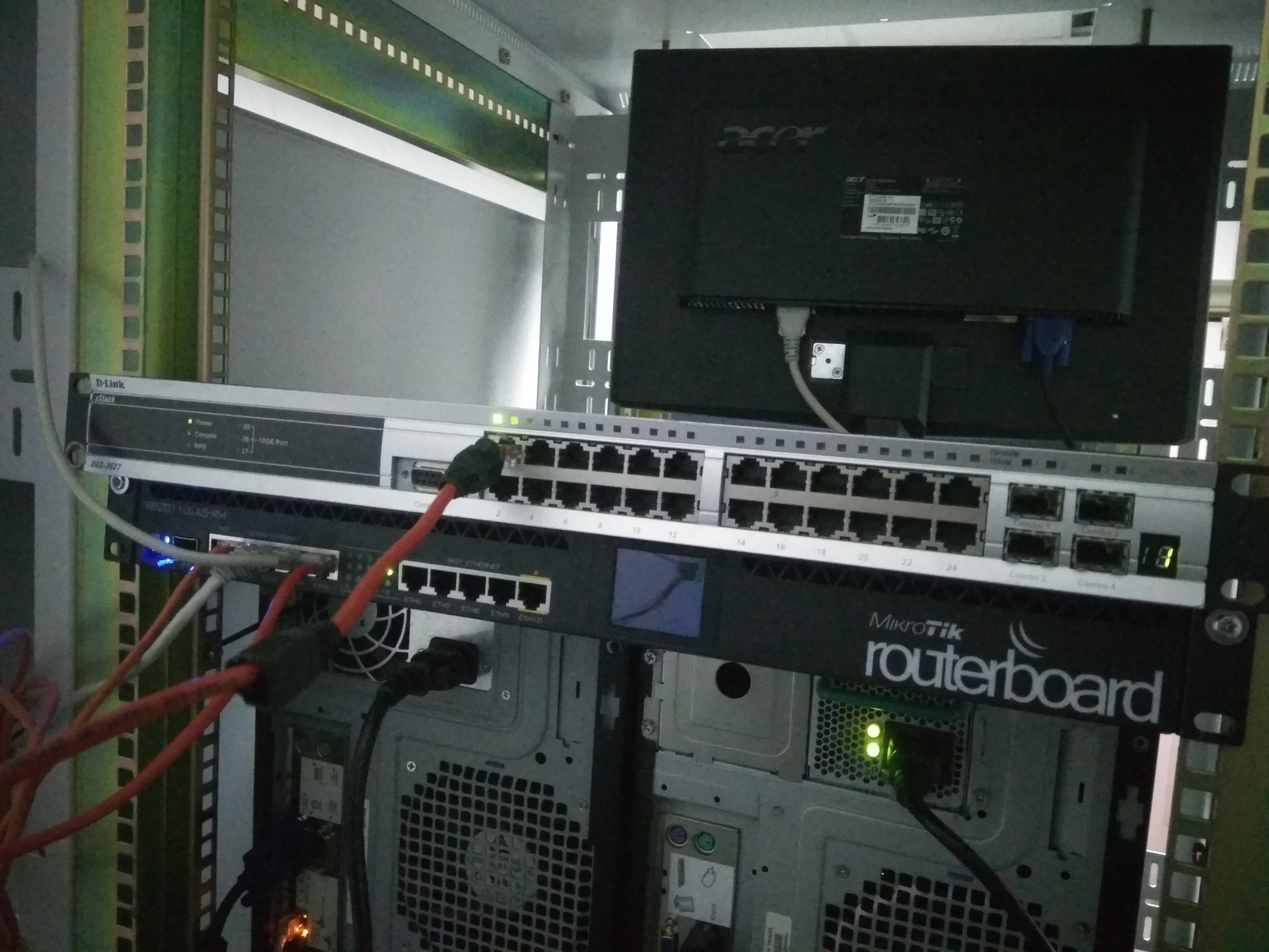

линк поднялся на 1 Gb, как и должно было!
IMG_20180117_171626.jpg [ 1.89 MiB | Просмотров: 6246 ]

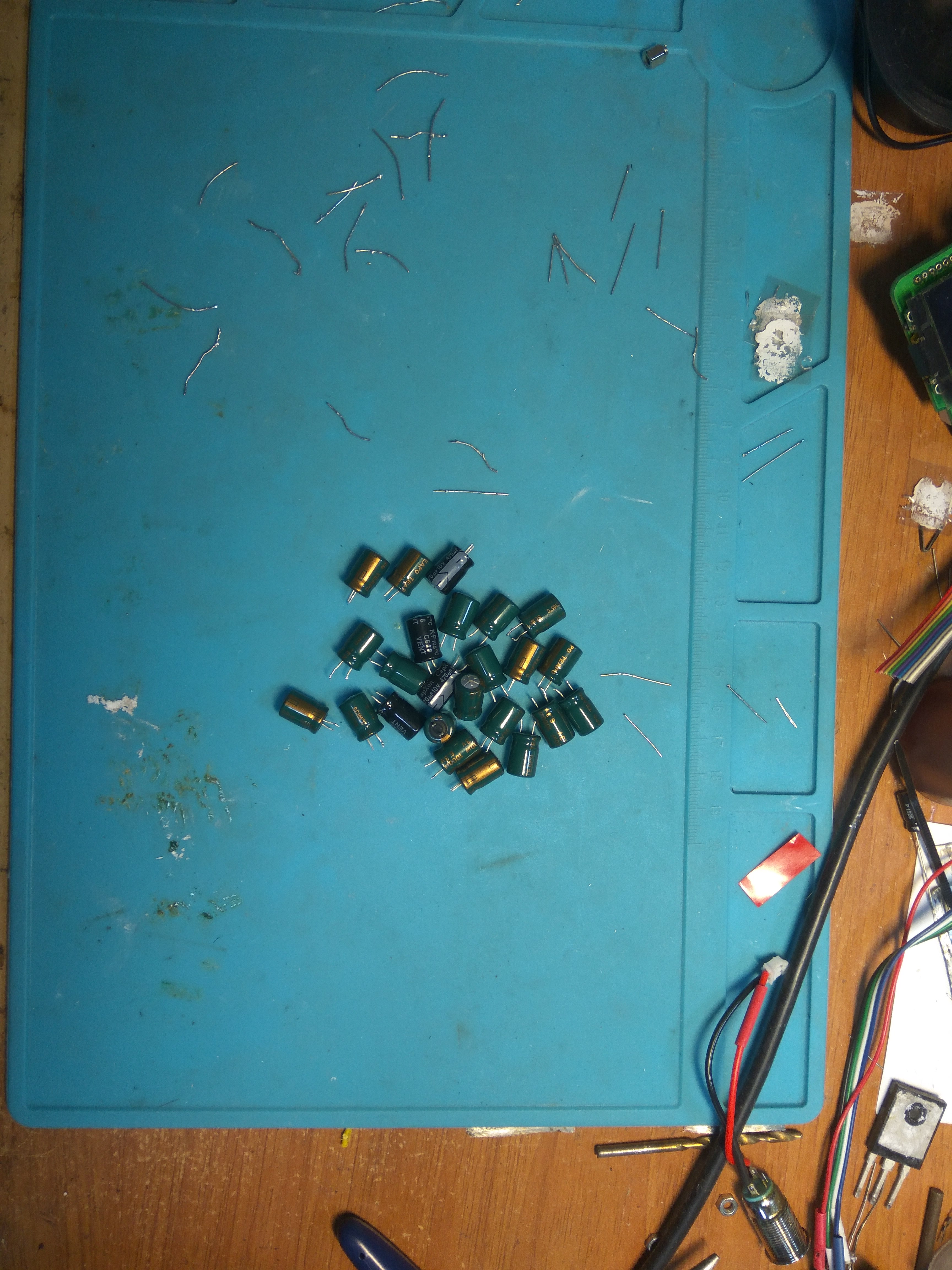

IMG_20180117_171804.jpg [ 2.32 MiB | Просмотров: 6246 ]
кучка кондеров.
по итогу линк поднимается как положенно, но почему то не могу подключиться через терминал, хотя первое включение прошло успешно смог даже войти в него, перенес в серверную и подключится опять не могу :( не могу понять по чему. принес обратно и опять не подключается, хотя в терминал загрузка показывается. к стати до замены кондеров в терминал сыпались ошибки всякий мусор, теперь вроде нет. но проблема с подключением осталась похоже, висит приглашение нажмите кнопку, и ни какой реакции.
