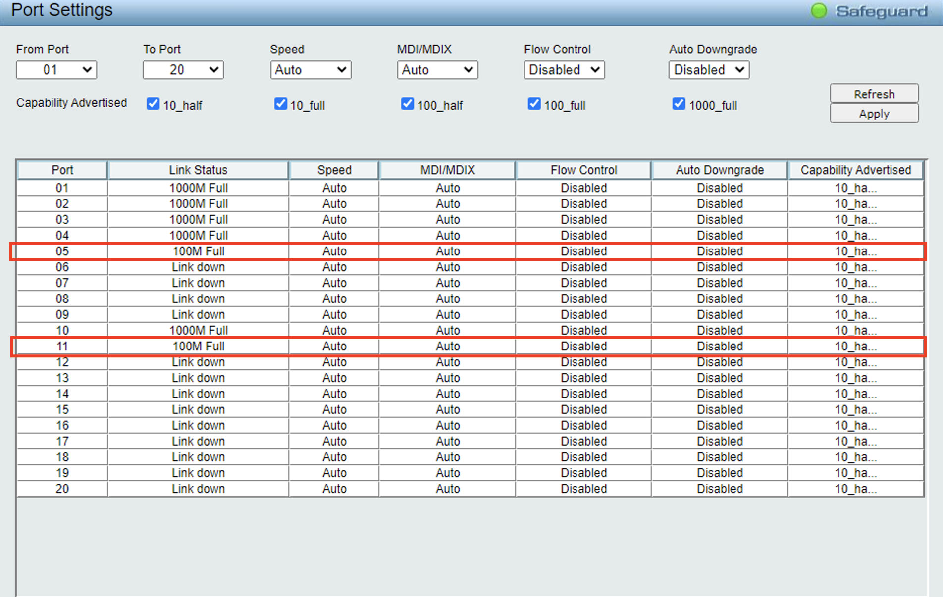

Добрый день,
Device Type DGS-1210-20 Gigabit Ethernet Switch
Firmware Version 6.10.007
Работал исправно несколько лет, было в него воткнуто 3 шнурка все было ок, был гигабит между серверами и комутатором, сегодня подключили еще группу серверов, у каждого 1гбит линк, по итогу из 3 серверов 2 зацепилось на 100мбит, и 1-1гбит. Каких либо специфических настроек на линках серверов не производилось, у всех 3 идентичный конфиг, шнуры вроде как тоже "заводские, одинаковые" как ответил мне ЦОД, и вряд ли брак возможен сразу на 2х шнурках. Каких либо ограничей QOS на коммутаторе не обнаружил, энергосбережение вырублено,IEEE802.3az тоже, подскажите пожалуйста куда копать ?
dlink.png [ 1.23 MiB | Просмотров: 62710 ]

justsayhello писал(а):
Добрый день,
Какая ревизия коммутатора? Если подключать эти сервера к другим портам, где гигабит поднимается без проблем, проблема такая же? Пробовали выставить гигабит вручную, на сервере и на коммутаторе? Кабели восьмижильные? Если прошивка не последняя, обновитесь до актуальной и проверьте на ней.
