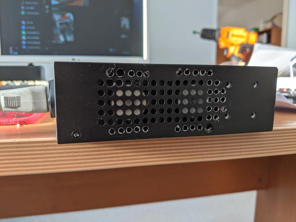

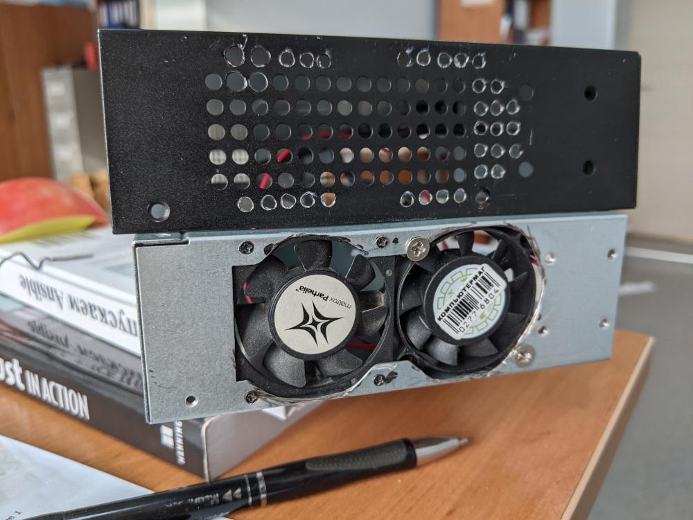

СообщениеДобавлено: Ср июл 20, 2022 14:48
Зарегистрирован: Чт апр 21, 2022 16:56
AleksKMV писал(а):
Решил проблему с повышенным нагревом :)
Нам пора уже открывать кружок "Очумелые ручки". :roll:
Я поставил пару маленьких вентиляторов ему в бок, по высоте впритык входят, правда пришлось попилить-посверлить. Один черт иногда случаются перезагрузки. :cry:
PXL_20220414_135445460.jpg [ 91.85 KiB | Просмотров: 88563 ]
PXL_20220414_142827671.jpg [ 71.22 KiB | Просмотров: 88563 ]
