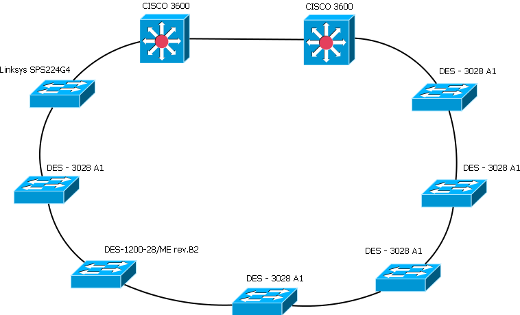

Добрый день!
На сети появилась проблема следующего характера:
При включении функции pppoe circiut_id_insertion (глобально) на коммутаторе DES 1210-28/ME rev.B2 абоненты не могут
подключиться. Коммутатор пропускает PADI,PADO,PADR фреймы, но не пропускает PADS от браса.
Документальное подтвержение есть в виде дампов, снятых Wireshark'ом.
При этом выявлен ряд "особенностей", которые могут помочь при диагностике, либо при эмуляции проблемы:
1. Если функциию pppoe circiut_id_insertion выключить глобально - абоненты подключаются, все работает.
2. При включенной функции pppoe circiut_id_insertion абоненты, у которых уже была установлена сессия, работают без проблем
до её обрыва (перезагрузка роутера, порта и т.д..), далее так же не могут подключиться - не проходят PADS на абонентские порты.
3. При включенной функции бывает такое, что мак абонента на 1 порту почему-то высвечивается в САМ-таблице, как принадлежащий аплинку.
Хотя на самом деле находится на 1 порту. Как только функцию circiut_id_insertion выключаю глобально - все становится ОК, мак начинает
"светится" на 1 порту - чем-то похожий баг на viewtopic.php?f=2&t=171103
4. При отключении одного из аплинков в кольце, при включенной функции circiut_id_insertion все работает нормально, абоненты могут
выходить онлайн. При включении его обратно - опять не могут.
5. Есть похожие домовые кольца и там, на таком же коммутаторе с той же прошивкой, все работает без проблем (по крайней мере видимых) - эта функция включена и работает.
6. На прошивке 6.07.B072, 6.09.B009,6.09.B018, 6.09.B032 эта проблема для этого коммутатора наблюдается. Остальные на 6.09.B018 и на 6.07.B072 пока работают нормально...
Конфиг "страдающего" коммутатора в приложении. Так же и конфиг такого же коммутатора "не страдающего". Проблема проявилась через 2 дня после массового включения ф-ции pppoe circiut_id_insertion на сети.
STP на коммутаторах выключен. RSTP работает только на Cisco, соответственно один из даунлинков на схеме в состоянии Blocked - петель коммутации нет 100%.
Помогите решить этот баг. У нас на сети есть еще штук 20-30 таких коммутаторов, которые пока работают нормально. Но думаю это дело времени - далее этот баг может проявиться и на них...
Комментарий к файлу: Д-линк без "бага"
dlink_without_bug_config.txt [19.68 KiB]
Комментарий к файлу: Д-линк с "багом"
dlink_bug-config.txt [19.85 KiB]
Комментарий к файлу: Топология
D-link-bug.png [ 30.52 KiB | Просмотров: 8587 ]
