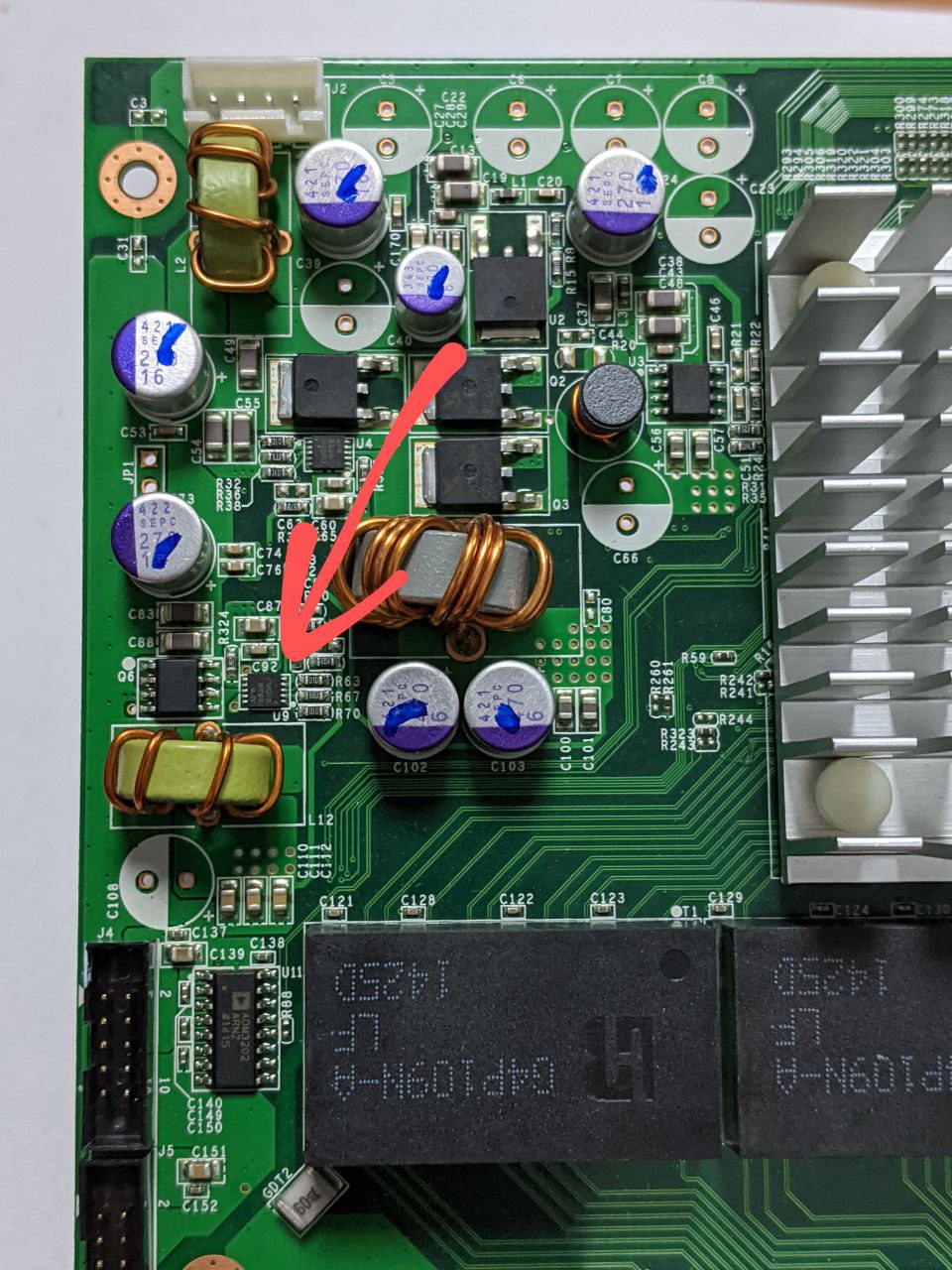

СообщениеДобавлено: Чт апр 21, 2022 17:22
Зарегистрирован: Чт апр 21, 2022 16:56
burevestnik писал(а):
Добрый день!
Опишу проблему, которая у нас в сети возникает неоднократно со свитчами DGS-1210-28/ME/A1 (или A2).
Добрый день, периодически наблюдаем следующую проблему со свитчами DGS-1210-28/ME:
- версия железа: A1 или A2
- прошивки: разные (DGS-1210-28ME-A1-6-14-B012-ALL.hex, DGS-1210-28ME-A1-6-12-B009-ALL.hex, DGS-1210-28ME-A1-6-13-B036.hex). В общем проблема от версии прошивки скорее всего не зависит
-свитч перезагружается по питанию с интервалом от 30 минут до 3 часов. В логах присутствует "SYSTEM-2: System cold start"
-проблема с питанием на телекоммуникационному шкафу исключается - другие свитчи не перезагружаются в тот же момент
-смена прошивки не помогает - проблема остаётся такой же. Более того, свитч может перезагрузиться в процессе обновления прошивки
-проблема возникает в какой-то момент и не исчезает, и потом воспроизводится в т.ч. в офисе, в том числе с пустым конфигом.
- характерным признаком проблемы является нагрев верхней крышки в районе от БП до уровня консольного порта. Свитчи, которые не имеют данной проблемы в этом месте не нагреваются, даже если долго работают
Сталкивался ли кто-нибудь с данной проблемой? Если да, то как удалось справиться - самостоятельно или только в сервисе?
Столкнулся с такой же проблемой судя по описанию. Мне помогла замена ШИМки U9 (APW8828), она находится рядом с греющимся дросселем L12. Если этот дроссель успел зажариться, то и его стоит поменять, в нормальном состоянии он должен выглядеть как дроссель L2. Сама ШИМка в довольно неприятном для пайки корпусе TDFN-10, так что если нет опыта пайки SMD-компонентов, то лучше в сервис.
photo_2022-04-21_17-12-37.jpg [ 264.47 KiB | Просмотров: 42312 ]
