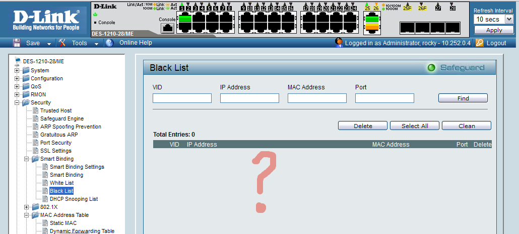

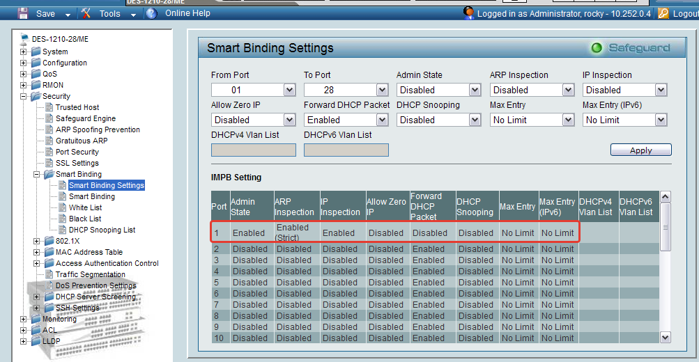

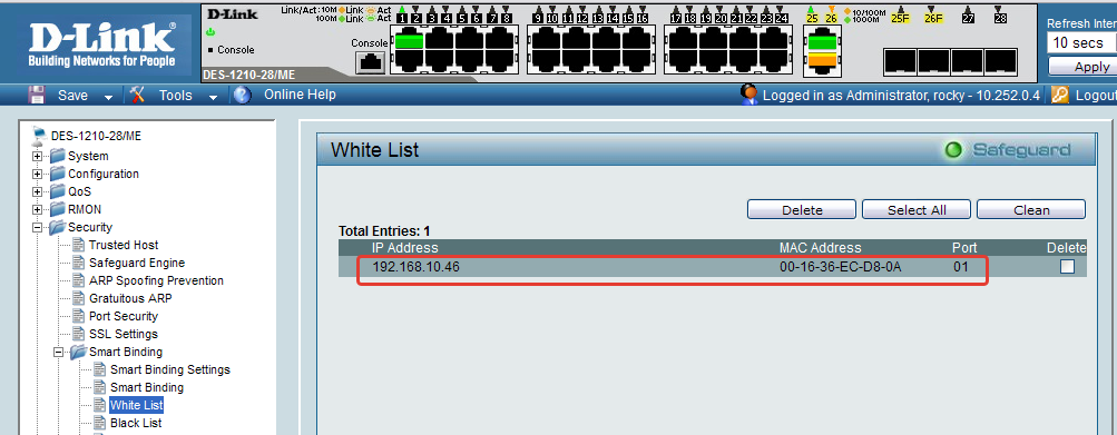

Коммутатор DES-1210-28/ME/B2, прошивка 6.09.B009.
Что со старой, что с новой прошивкой сохраняется одна и та же проблема. Суть проблемы:
1. Включаем Smart-Binding на порту.
2. Прописываем IP и MAC на порт - интернет работает.
3. Изменяем мак на ПК - интернет не работает, порт заблокирован.
4. На вкладке Black List должна отображаться информация о блокировке на порту, но её там нет.
5. На вкладке Dynamic Forwarding Table должна отображаться информация о mac адресе на порту, но её там нет, хотя, когда пакеты ходят через порт, эта информация отображается.
Скриншоты прилагаю.

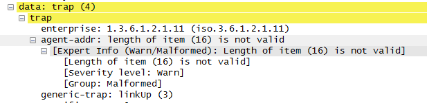

Столкнулись с проблемой при получении SNMP трапов от DES-1210-28/ME/B2. На данный момент прошивка 6.09.B009, но пробовали с последней доступной бетой.
Проблема в том, что трапы приходят, судя по tcpdump, но не распознаются snmptrapd и не обрабатываются. Есть подозрение, что они просто отбрасываются.
При этом, wireshark в захваченных пакетах показывает ошибку пакета в части SNMP данных (см. скриншот). На пакетах с других устройств такого нет.
Вопрос в следующем, в прошивке ли дело и если да, то подскажите, кто использует трапы на этих коммутаторах, какая версия заведомо рабочая.
Заранее спасибо.

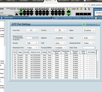

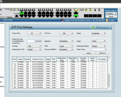

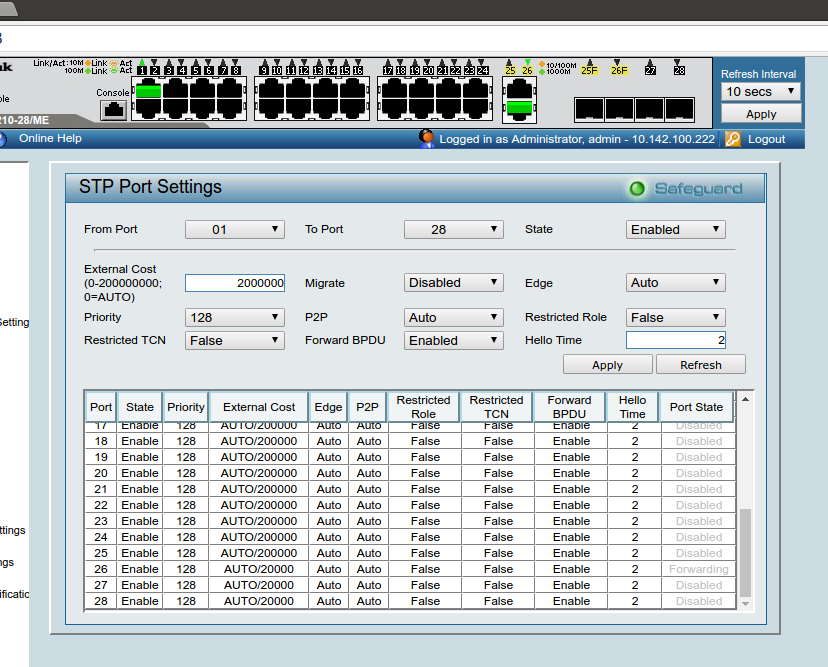

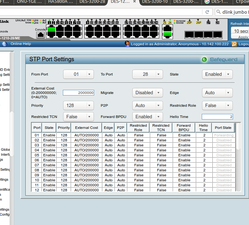

Немного странное поведение веб-интерфейса на разных браузерах.
То, что все немножко кривовастенько отображается - это не смертельно, но вот в настройках портов STP в фоксе начисто пропадает кнопка APPLY. Причем если увеличить изображение при помощи сочетания клавиш CTRL + + то вскоре становится ясно, кто она просто закрыта заголовком списка портов и их настроек.
Неужели хваленый фокс не понимает какие-то стандарты? Или это наеборот, 1210 - мудрит?
Комментарий к файлу: Скрин вебморды с хромиума - кнопка "APPLY" на месте!

Комментарий к файлу: Скрин вебморды с фаерфокса - кнопка "APPLY" отсутствует
firefox-1210.png [ 157.33 KiB | Просмотров: 7318 ]
Работаем с: DES-3200-10,28 DES-3526, DGS-3620-28SC + медики
