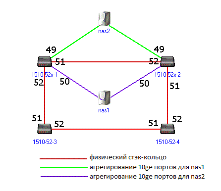

имеется физический стек из пары DGS-1510-52, планируется добавить два DGS-1510-52X и сделать стек кольцом. На двух DGS-1510-52X останется по два незадействованных 10гигабитных порта.
1) можно ли оставшиеся 10GE порты на DGS-1510-52X отдать серверу?
2)Если такое возможно, то будет ли поддерживаться агрегирование 10ge портов на разных коммутаторах? т.е. на первом и втором DGS-1510-52X взять к примеру 49 порты и засунуть в один канал (lacp) ?
Комментарий к файлу: как-то так
New 0.gif [ 8.04 KiB | Просмотров: 20538 ]
СообщениеДобавлено: Вт июл 29, 2014 13:25
Сообщений: 8999
Vazovski
1. Да, можно
2. По имеющейся на сегодня информации, cross stack lacp не поддерживается.
