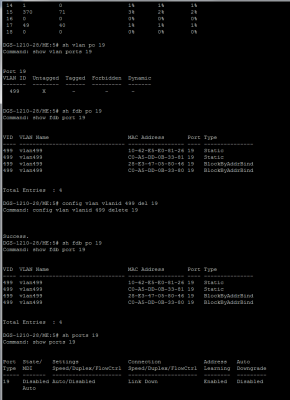

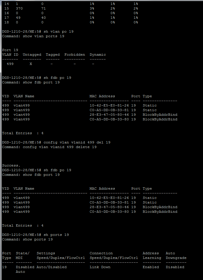

Здравствуйте!
Небольшие (а может и немножко критичные) глюки с fdb:
при блокировке по address binding MAC остаётся висеть в fdb порта, даже если выключить порт и удалить влан с порта. пока помогла только перезагрузка свитча (а так делать не хотелось бы).
про свитч:
Device Type : DGS-1210-28/ME
System Boot Version : 1.00.023
System Firmware Version : 6.13.B048
System Hardware Version : A1
System Serial Number : S3201F9002195
dgs-1210-28 глюк fdb.png [ 53.88 KiB | Просмотров: 12676 ]
