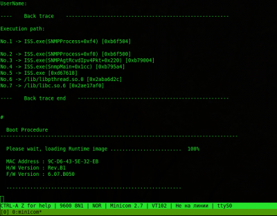

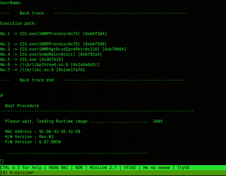

Хорошо, прошился, но свич теперь крашится при snmp
DES-1210-26/ME:5# show tech support
Command: show tech support
- Stacktrace Log -
----    Back trace    -------------------------------------------------------
Execution path:
No.1 -> ISS.exe(SNMPProcess+0xf4) [0xb6f504]
No.2 -> ISS.exe(SNMPProcess+0xf0) [0xb6f500]
No.3 -> ISS.exe(SNMPAgtRcvdIpv4Pkt+0x220) [0xb79004]
No.4 -> ISS.exe(SnmpMain+0x1cc) [0xb795a4]
No.5 -> ISS.exe [0xd67618]
No.6 -> /lib/libpthread.so.0 [0x2aba6d2c]
No.7 -> /lib/libc.so.6 [0x2ae17af0]
----    Back trace end    ---------------------------------------------------

Куда теперь рыть?
При он от snmp мониторинга тупо перезагружается постоянно.
crash_snmp.png [ 174.07 KiB | Просмотров: 5690 ]
