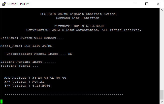

После прошивки коммутатора DGS-1210-20/ME с версии 6.13.B028 на версию 6.13.B054 по http, коммутатор намертво виснет (см. скрин). Приходит в чувства после отключения и включения питания.
Комментарий к файлу: Зависший после прошивки DGS-1210-20/ME
boot_freezing.png [ 12.44 KiB | Просмотров: 9786 ]
Последний раз редактировалось Ipsum(C) Ср дек 26, 2018 11:52, всего редактировалось 1 раз.
