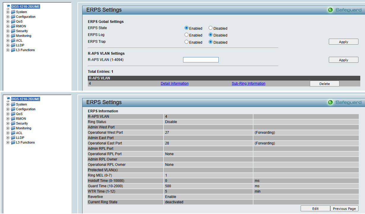

Согласно описанию протокола ERSP один из узлов объявляется RPL owner, и именно он следит за связностью, отключая один из портов кольца, а при обрыве подключает ранее отключенный порт.
Однако в веб-интерфейсе указанного коммутатора в настройках даже такого пункта как RPL owner - не имеется. Хотя при работающем кольце в ERPS Information пункты Admin RPL Port и Admin RPL Owner - наличествуют.
Как так-то? Неужели эти коммутаторы как-то самостоятельно умудряются выбрать того, кто будет выполнять функцию управления? или предполагается, что в кольце должен присутствовать коммутатор другой модели, у которого такая настройка имеется? Или это настраивается только через интерфейс командной строки? Или ещё какой вариант?
Прошу у знающих прояснить для меня этот момент..
167.png [ 83.9 KiB | Просмотров: 10722 ]

На вашем скриншоте есть кнопка Edit под таблицей ERPS Settings.
Или выполните настройку через интерфейс командной строки CLI.

Тогда не подскажете ещё одну мелочь? Вот сейчас разбираюсь, что и как настроено. Смотрю существующее ERPS-кольцо. Само кольцо работает, при разрыве переключение происходит, вроде всё нормально. Но есть подвох..
Само кольцо включает в себя два коммутатора DGS-1210-28X/ME и три маршрутизатора Huawei S9300. RPL Owner - один из портов на одном из Хуавеев. НО. Если залезть в веб-интерфейс на D-Link в настройки ERPS и там открыть Detail Information, то в строке Ring Status я вижу значение Disable. И соответственно в строке Current Ring State - deactivated. Я правильно понимаю, что работа ERPS на этом коммутаторе выключена, и сейчас он функционирует просто как пассивный передатчик служебных пакетов в управляющем VLAN? И что для того, чтобы он полноценно участвовал в работе кольца, нужно кликнуть ту самую кнопку Edit, в открывшемся окне поставить галку напротив Ring Status, выбрать Enabled и применить изменения?

Да, нужно включить Ring Status - Enable и тогда в Current Ring State увидите реальный статус кольца.

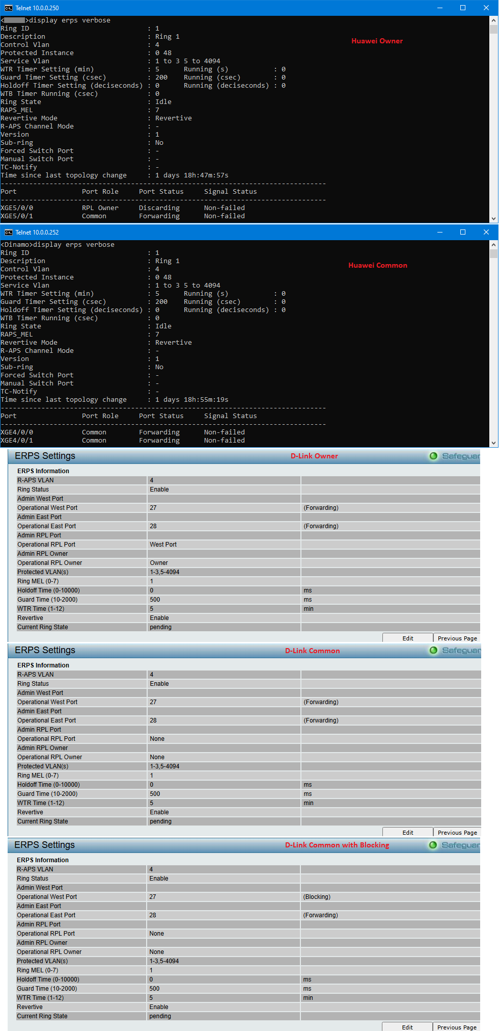

Наконец разжился тремя коммутаторами, один DGS-1210-28X/ME и два DGS-1210-28XS/ME, на которых смог собрать стенд и пощупать ERPS, не боясь чего напахать. И нашёл пару различий в реализации ERPS на Huawei и D-Link (напомню, у меня боевое гетерогенное кольцо с оборудованием этих производителей, пока настроенное через одно место).
Различие первое в том, что Huawei, если не указать защищаемые VLAN (в их терминах - Service Vlan), автоматически добавляет в список защищаемых все VLAN, кроме управляющего. А вот D-Link требует, чтобы защищаемые VLAN (в их терминах - Protected VLANs) были указаны явно. Но это мелочь.
А вот второе различие, как по мне, более серьёзно, и заключается в том, где именно выполняется разрыв кольца для исключения петли. Huawei для этого переводит в состояние Discarding порт, который является RPL Owner port. В то время как у D-Link в состояние Blocked переводится порт на Common коммутаторе (в моём случае это был порт, который подключен к не-RPL порту на Owner).
И вот по второму различию у меня есть большие опасения - а ну как из-за такого различия возникнут проблемы в гетерогенном кольце? Что вы думаете по этому поводу?
Комментарий к файлу: Сравнение реализации ERPS на коммутаторах Huawei и D-Link (точка устранения петли).
ERPS compare.png [ 137.27 KiB | Просмотров: 10360 ]
