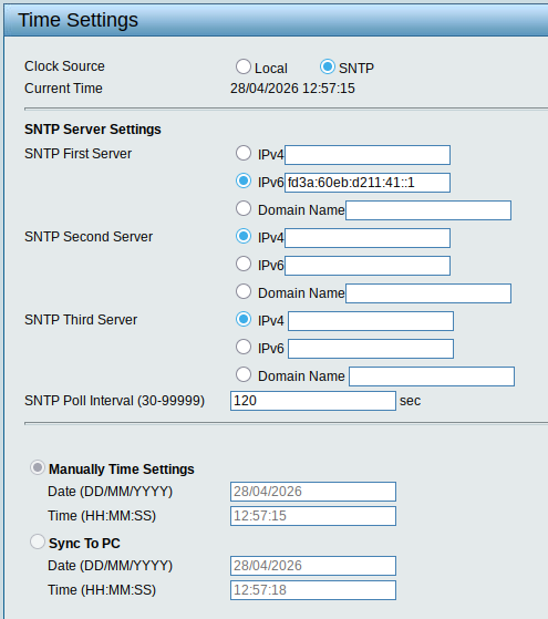

Screenshot_20260325_222941.png [ 118.69 KiB | Просмотров: 11682 ]

Очень благодарен тех поддержки и разработчикам за оперативное решение проблемы!
С новой версией ПО, можно использовать ULA адреса для обозначения SNTP сервера.
Screenshot_20260428_130004.png [ 46.84 KiB | Просмотров: 10370 ]
12:36:26.412719 IP6 net-sw-01.49152 > net-fw-01.ntp: NTPv1, Client, length 48
12:36:26.412912 IP6 net-fw-01.ntp > net-sw-01.49152: NTPv1, Server, length 48
