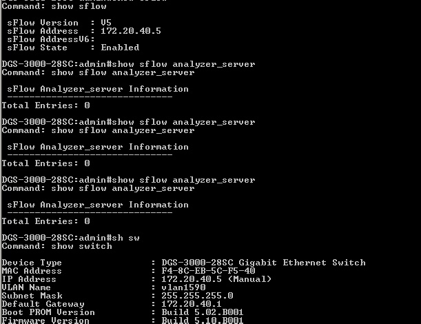

enable sflow
create sflow analyzer_server 1 owner collector timeout 400 collectoraddress ИП collectorport 6343 maxdatagramsize 1400
create sflow flow_sampler ports 1-27 analyzer_server_id 1 rate 1000 tx_rate 0 maxheadersize 256
create sflow counter_poller ports 1-27 analyzer_server_id 1 interval 20
________
коллеги проблему подтверждаю свитч DGS-3000-28SC, через 10минут пропадает analyzer_server, решено это в более свежих прошивках ?
Сохраненное изображение 2022-12-1_10-37-11.978.jpg [ 92.48 KiB | Просмотров: 4630 ]
