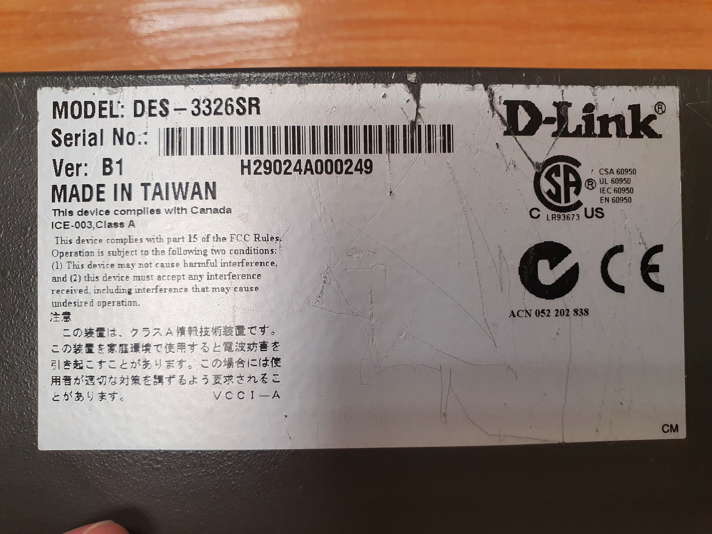

Можете прислать информацию с наклейки свича?

Да конечно, вероятно прошивка не ставится из-за версии которая на нем с завода.
Прошивка скорее всего не обновлялась. Он был куплен вмести с другим оборудованием
и работал постоянно в комплекте.
Само устройство довольно старое, прошивка https://cloud.dlink.ru/owcl/index.php/s/gj2trVSFu76F1Jl , если не получиться всё-таки обновиться, скорее всего необходимо будет обратиться в СЦ

Спасибо за помощь, но чуда не произошло. Не хочет обновляться.
Видимо внутри что-то наверно умерло. Файл грузится, но не устанавливается.
Но если загрузить прошивку от другой серии, то ругается, что файл не тот.
