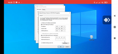

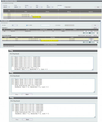

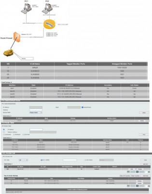

Привет.
Прошу помощи в настройке переключателей ДГС-15**.
Мне нужна связь между VLAN с идентификаторами 10, 20 и 30.
В настоящее время Ping между VLAN 10 и 30 не проходит, устройства в VLAN 10 и 30 не обмениваются данными. В качестве теста использую только VLAN 10 и 30.
Пинг от свича до устройств идет.
Используемые источники информации:
https://eu.dlink.com/rs/support/faq/swi ... _gui_y_cli
https://eu.dlink.com/en/en/support/faq/ ... figuration
Настройки, которые я ввел, следующие:
Устройство, используемое для регулировки:
ДГС-1510-28П.
Загрузочная версия PROM, сборка 1.00.009
Версия прошивки Сборка 1.00.029
Аппаратная версия A1
2a.jpg [ 266.73 KiB | Просмотров: 3459 ]
1a.jpg [ 238.54 KiB | Просмотров: 3459 ]

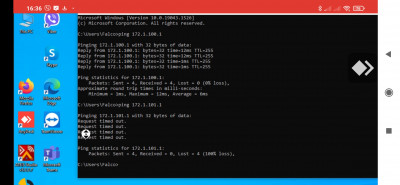

Спасибо за ваш ответ.
Извините за русский язык, я Серб, это онлайн-переводчик.
Если Вы имеете в виду маршрут, шлюз, то да, он настроен как на картинках.
Пинг от PC1, ID10 к интерфейсу DGS-1510 VLAN10 работает, но ping от sme PC1, ID10 к интерфейсу DGS-1510 VLAN30 не работает. В прикрепленном файле есть картинка.
Есть ли какое-нибудь руководство по включению трафика между вланами на коммутаторах D-Link?
Screenshot_2022-03-11-16-36-50-726_com.anydesk.anydeskandroid.jpg [ 509.61 KiB | Просмотров: 3399 ]
Screenshot_2022-03-11-16-35-04-745_com.anydesk.anydeskandroid.jpg [ 568.06 KiB | Просмотров: 3399 ]
Посмотрите задан ли маршрут до нужной вам сети. На ОС win сделать это можно командой: netstat -r
Если нужного маршрута нет, то пропишите его командой: route add 0.0.0.0 mask 0.0.0.0 192.168.1.1
Если исп. несколько интерфейсов на ПК, то маршрут может исп для другого интерфейса.
Маршрут должен быть прописан с двух сторон ( на двух ПК).
