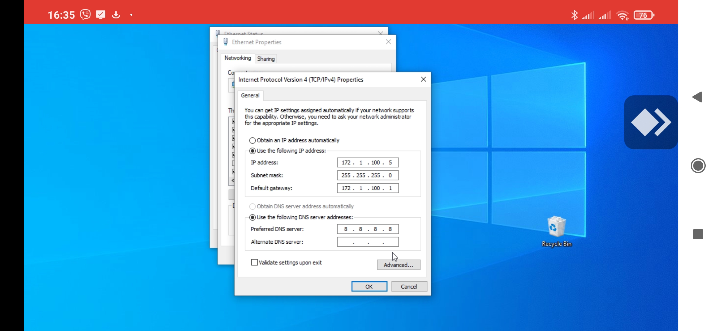

Если Вы имеете в виду маршрут, шлюз, то да, он настроен как на картинках.
Пинг от PC1, ID10 к интерфейсу DGS-1510 VLAN10 работает, но ping от sme PC1, ID10 к интерфейсу DGS-1510 VLAN30 не работает. В прикрепленном файле есть картинка.

Посмотрите задан ли маршрут до нужной вам сети. На ОС win сделать это можно командой: netstat -r
Если нужного маршрута нет, то пропишите его командой: route add 0.0.0.0 mask 0.0.0.0 192.168.1.1
Если исп. несколько интерфейсов на ПК, то маршрут может исп для другого интерфейса.
Маршрут должен быть прописан с двух сторон ( на двух ПК).
