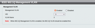

2. назначаю менеджмент влан - 3
менеджмент вилан.png [ 25.59 KiB | Просмотров: 5209 ]

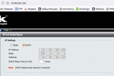

3. включаю DHCP-клиент
DHCP-клиент.png [ 46.11 KiB | Просмотров: 5209 ]

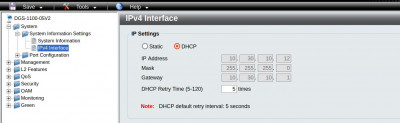

1)А попробуйте с параметром
DHCP Retry Time (5-120)
5
times
2)и возьмите мой вариант адресации (отойдя от 10.90.90.90)
gw 10.30.10.1/24 абоненту присвойте на dhcp 10.30.10.12/24
3) Заскриньте шапку с версией Вашего ПО на коммутаторе

1)
ip_int.jpg [ 88.73 KiB | Просмотров: 5144 ]
2) DHCP сервер с адресом 10.30.10.1/24 присваивает адрес коммутатору 10.30.10.12/24 с тэгом 3.
Доступ к коммутатору с интерфейса 10.30.10.114/24 с тэгом 3.
3)скриншот:
dev_info.jpg [ 125.75 KiB | Просмотров: 5144 ]
Мой коммутатор все еще нормально получает адрес. Нюанс лишь в том, что адрес он начинает получать после сохранения настроек и перезагрузки.

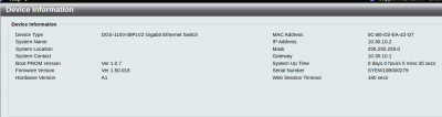

На стенде есть DGS-1100-08PLV2, проведен аналогичный тест, что и в предыдущем моем посте. Коммутатор получает адрес 10.30.10.2 от DHCP 10.30.10.1/24 с тэгом 3. И доступен с тегированного интерфейса 10.30.10.14/24.
Причем коммутатор доступен как до перезагрузки, так и после.
1100-08plv2.jpg [ 66.1 KiB | Просмотров: 5064 ]
DGS-1100-08V2 полностью идентичен DGS-1100-05V2. Так что тест можно считать достоверным.
