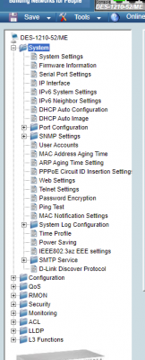

Доброго всем. Ребят подскажите пожалуйста. Как изменить стандартный пароль на свой. Коммутатор настраивал другой человек, и при Мастере настройки указал стандартный Admin - admin. Мне хотелось бы его все таки поменять. Но опцию эту не нашел. Вернее нашел, по пути System- user Accounts но не знаю она это или нет. где меняется стандартный пароль?

В Smart коммутаторах пароль меняется во вкладке System > Password

Руслан, спасибо за ответ, но не могу найти в опциях такую вкладку. Понимаю что ее нет. Может сориентируете по скрину ?
Снимок экрана 2021-06-13 132532.png [ 49.25 KiB | Просмотров: 4622 ]

Вам нужно зайти на страницу System --> User Accounts
