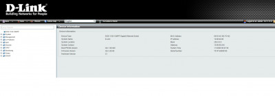

Valentina Gurtovaya писал(а):
Вы прошли Wizard до конца?
d10.jpg [ 56.4 KiB | Просмотров: 3427 ]
d9.jpg [ 83.68 KiB | Просмотров: 3427 ]
d8.jpg [ 63.73 KiB | Просмотров: 3427 ]

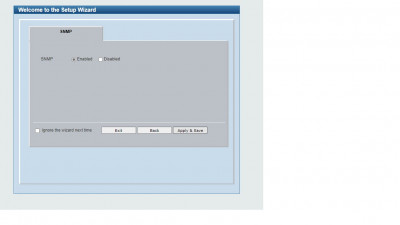

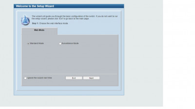

 Заголовок сообщения: Re: DGS-1100-10MPP
СообщениеДобавлено: Чт июн 10, 2021 14:20
Зарегистрирован: Пт июл 03, 2020 13:11
Сообщений: 23

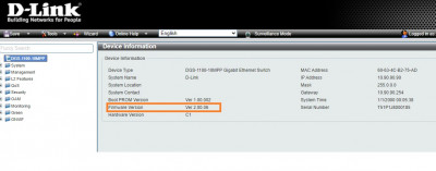

d12.jpg [ 143.38 KiB | Просмотров: 3427 ]
d11.jpg [ 49.33 KiB | Просмотров: 3427 ]

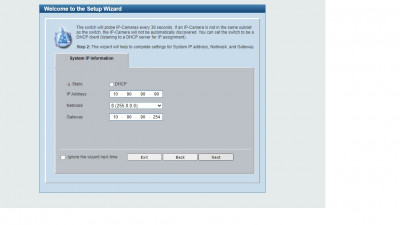

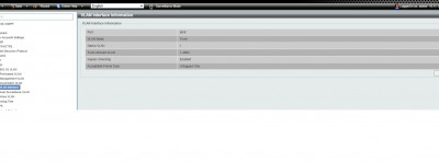

на транках есть VLAN 2 я думаю он не дает изменить и удалить его не получается
d13.jpg [ 115 KiB | Просмотров: 3427 ]

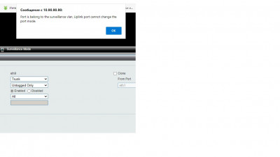

VLAN - VLAN interface - ent9 - edit - VLAN mode вместо TRUNK ставлю ACCESS . Tagged Only - VID 2 - apply выдает сообщение "Port is belong to the surveillance vlan, Uplink port cannot change the port mode." статус порта остается TRUNK
ACCESS порт может пропускать только Untagged.
Поставьте Untagged only.

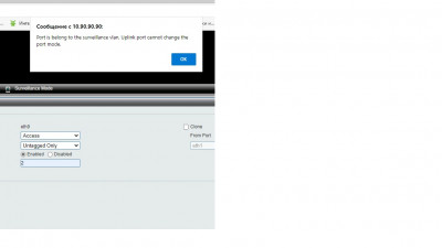

СообщениеДобавлено: Чт июн 10, 2021 15:38
Сообщений: 23

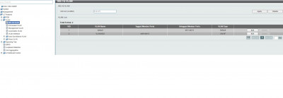

ставил, ничего не меняется
d14.jpg [ 55.47 KiB | Просмотров: 3423 ]
СообщениеДобавлено: Чт июн 10, 2021 15:45
Зарегистрирован: Вт июн 20, 2017 17:29
Сообщений: 368
А вот trunk может пропускать только tagged only.
Определитесь, Вам все таки access нужен или все таки trunk?
Если access, то нужно выставлять Untagged only,
Если trunk, то Tagged only.

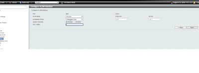

СообщениеДобавлено: Чт июн 10, 2021 15:55
Сообщений: 23
я же говорил, что нужен access но его не поставить
d17.jpg [ 96.14 KiB | Просмотров: 3423 ]
d16.jpg [ 114.89 KiB | Просмотров: 3423 ]
d15.jpg [ 156.39 KiB | Просмотров: 3423 ]

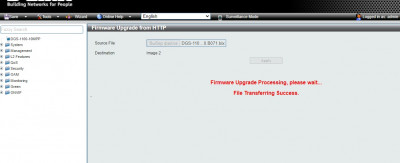

СообщениеДобавлено: Чт июн 10, 2021 16:01
Сообщений: 368
Обновите ПО до последней версии.
Файл прошивки можно скачать по ссылке - https://cloud.dlink.ru/owcl/index.php/s/AJugv5MOzFvxKmr
После этого сбросьте коммутатор к заводским установкам и попробуйте выполнить настройку VLANов заново.
СообщениеДобавлено: Чт июн 10, 2021 16:05
Сообщений: 23
Ok
СообщениеДобавлено: Чт июн 10, 2021 17:58
Сообщений: 23

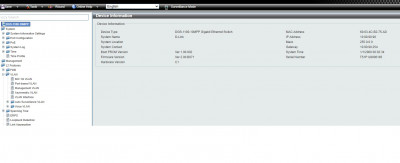

Ничего не получается, trunk на access не меняется, пойдем от другого тогда, как удалить vlan 2 ?
d21.jpg [ 88.82 KiB | Просмотров: 3389 ]
СообщениеДобавлено: Чт июн 10, 2021 19:52
Сообщений: 23
Похоже прошивка не обновляется
d24.jpg [ 97.03 KiB | Просмотров: 3375 ]
d23.jpg [ 72.75 KiB | Просмотров: 3375 ]

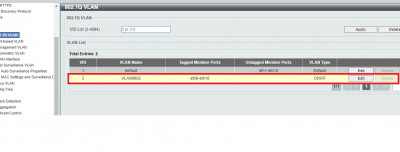

СообщениеДобавлено: Пт июн 11, 2021 08:16
Сообщений: 23

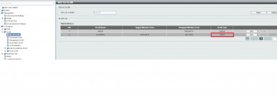

Прошивку удалось обновить с (101 раза) но транковые порты (9-10) не перевести в access, если транком сделать любой другой порт 1-2-3-4-8 то эти порты потом без проблем можно перевести в access, что касается портов 9-10 которые по умолчанию в транке на них также по умолчанию есть 2 vlan, думаю именно это не дает перевести trunk в access, удалить vlan 2 не получается.
d25.jpg [ 121.53 KiB | Просмотров: 3331 ]
СообщениеДобавлено: Пт июн 11, 2021 08:51
Сообщений: 23

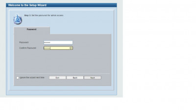

Возможно мешает статус тип влана ONVIF
d26.jpg [ 120.98 KiB | Просмотров: 3321 ]
