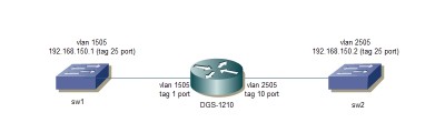

Собрал для теста такой стенд на картинке.

Пытаюсь пинг между крайними свичами не идет.
