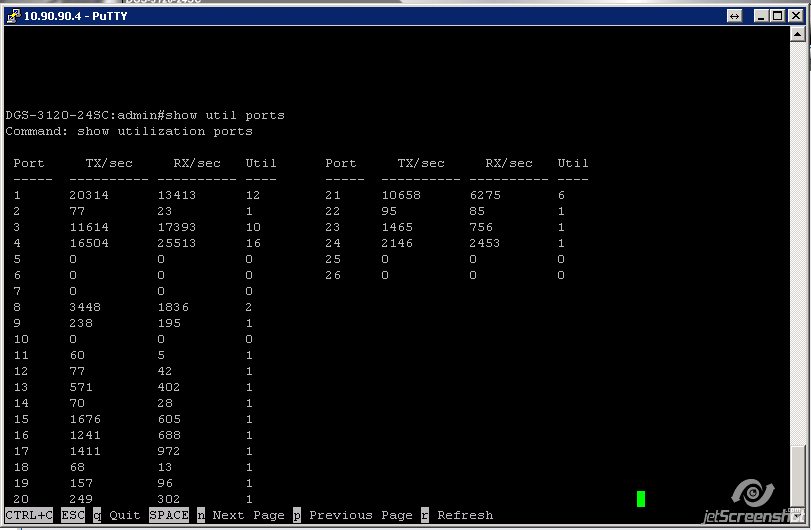

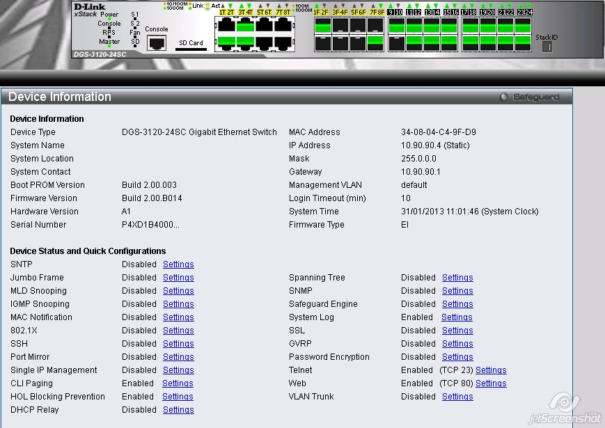

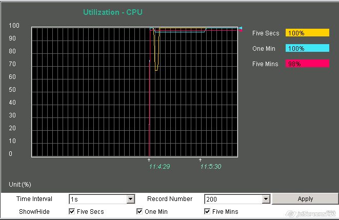

После недавней перезагрузки свича у него стала постоянная загрузка проца 100% хотя на нем грубо говоря кроме loopback detection и bpdu attack protection ничего и не запущено пока. Свич стоит в ядре сети но от загрузки сфича трафиком загрузка проца не меняется. Помогите кто чем может.

Управление коммутатором нужно выносить в отдельный влан. А прошивку обновить до актуальной версии отсюда: https://cloud.dlink.ru/owcl/public.php?service=files&t=900d4016ddf54fd757fa92d2ae287caa&download
СообщениеДобавлено: Чт янв 31, 2013 15:02
Зарегистрирован: Чт янв 31, 2013 11:55
после перепрошивки и откидывания клиентов в другой влан легче не стало, но после еще 2-х перезагрузок загрузка проца вернулась к значению 20%

Есть ли возможность более детально проанализировать, что является причиной высокой загрузки?
Вышеупомянутой проблемы с вланом управления в нашем случае нет, особой загрузки на портах не видим (до 12k пакетов, трафик не более 200 Mbps), при этом загрузка периодически подскакивает до 100%, менеджмен становится тяжело доступным, однако на клиентский трафик это не влияет.

Как видно, порты опущены, но при этом линки есть и трафик продолжает движение.
Избыточного трафика на мак свитча нет. Трафик клиентов не превышает 20k пакетов, не более 150-200 Mbps. Подъём загрузки происходит независимо от уровня трафика и наблюдается даже при сравнительно небольшом объёме пакетов (до 9k).
