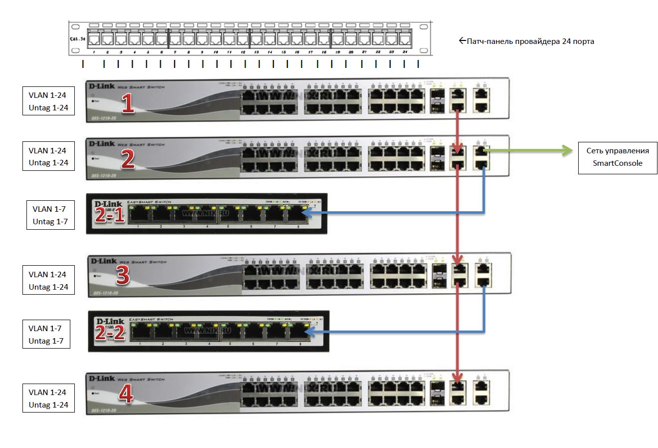

Имеется следующая схема сети:
каскад.jpg [ 145.09 KiB | Просмотров: 3290 ]
Задача передать любой из 24 портов провайдера на соответствующий порт в каком либо из коммутаторов на схеме.
Понятное дело что для каждого из 24 портов на коммутаторе 1 надо создать свой Vlan и поставить на портах Untag .
Но вот вопрос по аплинкам, какие параметры ставить на портах 25-26 для коммутаторов 1,2,3,4 чтобы они спокойно общались между собой.
Какие параметры ставить на портах 28 для коммутаторов 2,3 чтобы они общались с коммутаторами 2-1 и 2-2 соответственно.
Какие параметры поставить на порту 27 для коммутатора 2 чтобы можно было управлять всеми эти коммутаторами в сети.
Если кому не особо лень подскажите решение, заранее благодарен.

Порты, через которые будут общаться свитчи, нужно сделать тегированными для всех вланов каждого коммутатора.
т.е.
Например для свитча 1:
vlan1 untag порт1 tag 26
vlan2 untag порт2 tag 26
vlan24 untag порт24 tag 26
для свитча 2:
vlan3 untag порт 3 tag 25
как-то так?

да. тогда у вас вланы с одинаковым id смогут общаться между собой на разных коммутаторах.

А если например на свитче 2 и 3 пока не будет vlan там оставить настройки по умолчанию?

По умолчанию будет default vlan с vid 1. для него тоже можете задать тегированные порты 25, 26.

Спасибо за информацию, буду пробовать.
