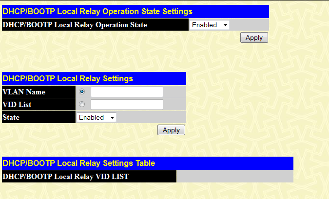

Alexandr Zaitsev писал(а):
Обе эти модели позволяют включать и выключать повиланно, просто отключите relay в ненужных виланах.
Как я понимаю надо здесь указать номер влана ?
3.PNG [ 73.45 KiB | Просмотров: 2184 ]
 Заголовок сообщения: Re: Option 82 port disable
СообщениеДобавлено: Пн окт 07, 2013 11:47
Сообщений: 12251
Откуда: D-Link, Moscow
Если Вы используете local relay, то да, здесь.
