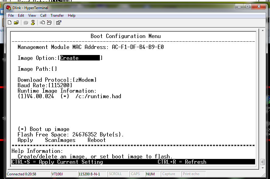

Зашел через терминал а вот обновить прошивку не получается. Не подскажите как? скрин прилагается

Выбираете режим Create, выбираете номер Image, нажимаете Ctrl+S, в гипертерминале нажимаете transfer, начинаете передачу файла с помощью Z-модема, и всё.
