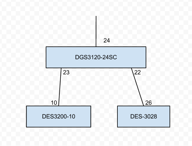

Мультикаст раздается по L2
На свичах настроен мультикаст влан
На рисунке приведена схема
На свичах 3200 iptv работает, на 3028 нет.

image.png [ 22 KiB | Просмотров: 1915 ]

Уточните, пожалуйста, какое устройство у Вас выступает в роли Querier и какая на нем версия IGMP используется. Нужно использовать IGMPv2 для такого набора коммутаторов.

config igmp_snooping querier vlan_name iptv query_interval 125 max_response_time 10 robustness_variable 2 last_member_query_interval 1 state enable version 3
На Querier используется IGMP 3 версии
Спасибо за оперативный ответ.
 Заголовок сообщения: Re: ISM влан на DES3028
СообщениеДобавлено: Ср фев 13, 2013 11:27
Сообщений: 9482
Откуда: Ryazan
Для работы с DES-3028 нужно использовать IGMP второй версии на Querier.
