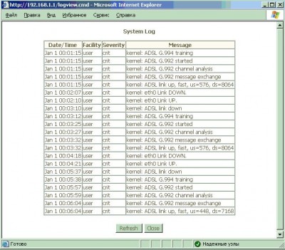

C DSLAM я столкнулся впервые, так что заранее извиняюсь за неопытность.
У нас реализована связь с удаленным подразделением через DAS-3216(Firmware Version 1.00). Раньше в подразделении стоял adsl модем марки D-Link затем его по непонятным соображения решили забрать и он пропал(все это было до меня поэтому не могу сказать его модель). Сейчас вместо него был поставлен модем DSL-2500(H/W Ver.:D2 F/W Ver.: RU_1.20). Как я понял DAS настроен по умолчанию в режим бриджа, исходя из этого модем тоже настроил в бридж.
И начались проблемы, связь работает очень нестабильно, канал поднимается работает может проработать минуту, а может 5, рвется и заново. Старый модем работал стабильно и без сбоев, ниже приведены настройка DAS и DSL

В приложении лог модема
Log.JPG [ 86.14 KiB | Просмотров: 7706 ]

Здравствуйте,
1. Обновите версию прошивки DSLAM до 1.10: ftp://ftp.dlink.ru/pub/IPDSLAM/DAS-3216 ... FW1.10.rar
2. Обновите версию прошивки модема до 1.51: ftp://ftp.dlink.ru/pub/ADSL/DSL-2500U_B ... 232009.zip
3. Посмотрите на стабильность работы ADSL соединения. Если ADSL соединение будет работать нестабильно, переходите к п.4
4. Увеличьте значение параметра Interleave Delay в настройках профиля порта на DSLAM.
5. Уменьшите скорость Downstream потока (параметр "max tx rate at ATU-C") до 6000Kbit/s. Должно помочь.
С уважением, Давыдов Денис.

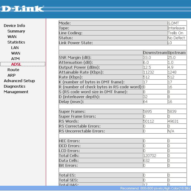

Проблема явно в физических параметрах линии. Либо линия слишком длинная, либо шумная. До заводских установок DSLAM можно сбросить командой default.
Приведите статистику со страницы Device Info > Statistics > ADSL (из WEB интерфейса модема) когда модем и DSLAM синхронизируются.

Сейчас подключилось нормально, в прошлый раз проработал без сбоев целых 30 минут. Но перед оттключением начинают накапливаться ошибки в полях Super Frame Errors, HEC Errors, OCD Errors и LCD Errors
Комментарий к файлу: ADSL
adsl.JPG [ 66.96 KiB | Просмотров: 7704 ]

Возможно на линии появляются помехи в определенном диапазоне поднесущих (это происходит в разное время). Это могут быть перекрестные помехи между соседними парами, либо помеха, вызванная работой какого то рядом стоящего оборудования.
В данном случае можно посоветовать только использовать максимальное значение Interleave Delay в обоих направлениях, либо попробовать использовать другую телефонную пару (если есть возможность).
К сожалению, DSLAM не поддерживает конфигурацию параметра INP (Impulse Noise Protection) и поддерживать не будет, так как устройство достаточно старое и уже снято с производства.
