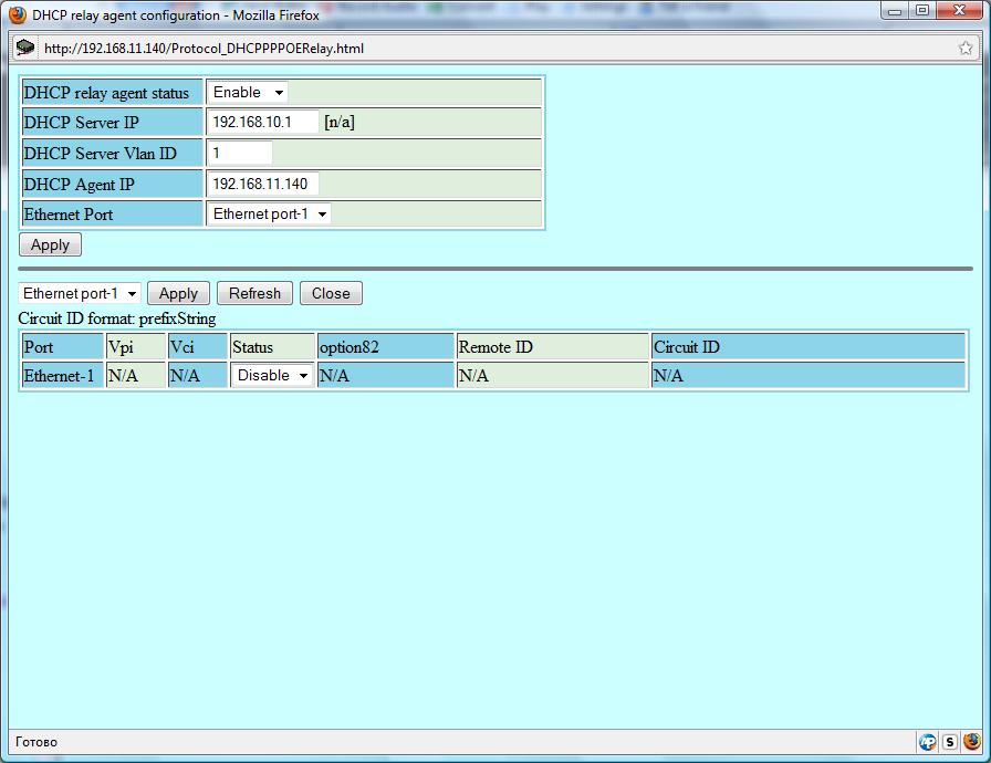

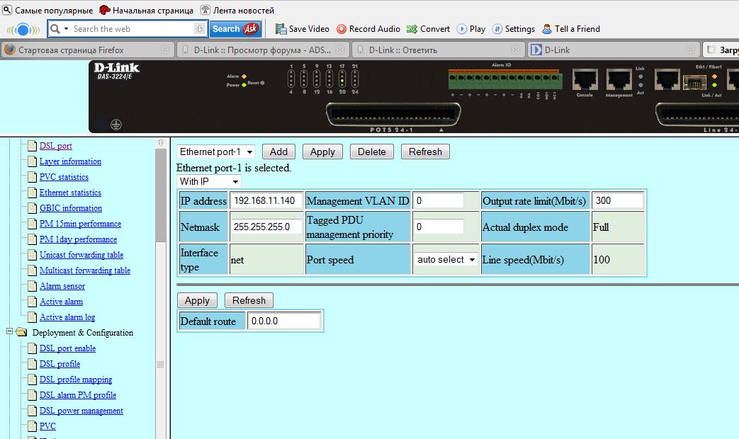

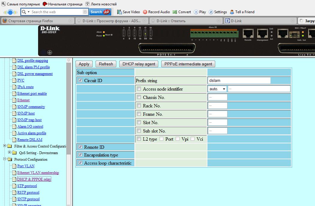

Немного скринов в Web
1235.jpg [ 65.35 KiB | Просмотров: 7229 ]
1234.jpg [ 111.57 KiB | Просмотров: 7224 ]
