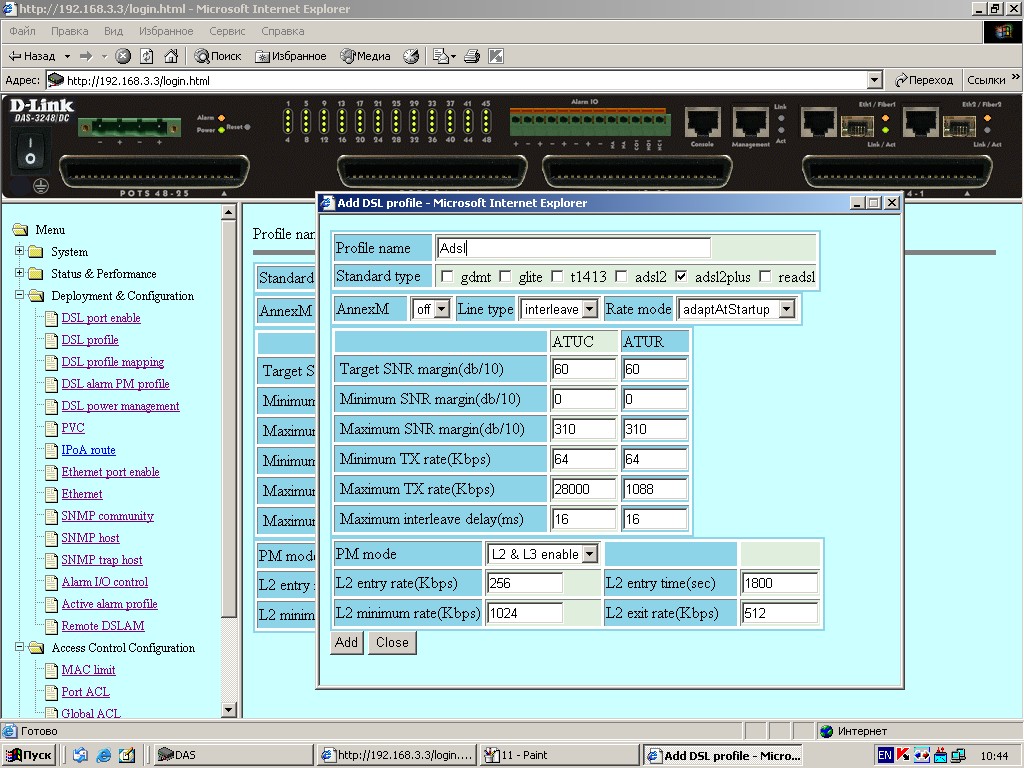

Проверил с прошивкой 2.55_r121: ADSL профиль создается нормально.
Приведите скриншот параметров ADSL профиля перед нажатием кнопки Add. Попробую воспроизвести Вашу ситуацию.
С уважением, Давыдов Денис.
Стандартный
111.jpg [ 215.69 KiB | Просмотров: 8074 ]

И разные наименования я задавал, сначала написал 256_128 и поменял, "Максимум ТХ рате" 256 128, даже вообще никакие настройки не задавал , тоисть нажал "АДД" , прописал только наименование профиля и тоже самое. Создается впечатление что глючит сам IPDSLAM, ко всему у меня неработает консоль через СОМ порт.

У меня есть подозрение, что прошивка Вашего устройства не 2.55_r121.
Приведите вывод команды в usermode:
$usermode
/>config system-info show
Проверил еще раз с прошивкой 2.55_r121 - профиль создается нормально.

Yura_kiev писал(а):
Денис, если хотите я Вам могу организовать временно "telnet канал" к IPDSLAM
Telnet доступ мне ничего не даст.
1. По поводу невозможности ввода в консоли: попробуйте использовать другой терминал, например CRT.
2. По поводу ADSL профилей: проверялось на default конфигурации DSLAM - профили создаются нормально.

Сбросил устройство в заводские настройки, заработало, создаются профили.
