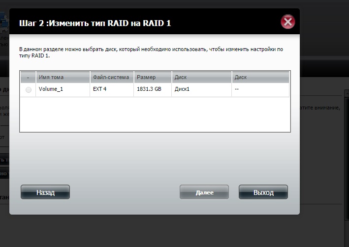

согласно инструкции вставил диск, жму кнопки и во в этом месте застрял. не могу включить флажок в строке диска и не активизируется кнопка Далее
rd.jpg [ 59.3 KiB | Просмотров: 13009 ]
СообщениеДобавлено: Чт сен 08, 2016 12:07
Сообщений: 627
Новый диск определяется в разделе System Status - Hard Drive Information ?
Каким цветом горит индикатор слота с этим диском ?
Какой используете браузер ? Попробуйте Chrome или Mozilla, предварительно почистив кэш и куки файлы.
На начальном окне Вы выбираете "Настройка недавно установленного жесткого диска (-ов)" ?
СообщениеДобавлено: Чт сен 08, 2016 22:28
Зарегистрирован: Пт авг 26, 2016 13:45
Сообщений: 10
Dmitry Androsov писал(а):
Здравствуйте
да
на момент запуска мастера горел оранжевім
Пробовал Хром и Оперу результат одинаковый, правда кэш и куки не чистил, т.к. в инструкции об этом ни слова
да.
Сейчас, в ходе экспериментов отформатировал второй диск в режиме Стандарт. Два индикатора горят синим. Скопировал на него копию информации с первого. Копировать нудно и долго, поэтому хочу переделать в рейд. Что мне сейчас делать, подскажите, пожалуйста.

Сообщений: 627
В каком массиве первоначально был сделан первый диск ?
Если первый диск был в Стандарте, то после установки нового диска и запуска процесса форматирования только недавно установленного, когда поставите флажок в поле Reconfigure to Raid1,
появится окно с предложением включить Auto-Rebuild и дальше начнется форматирование диска. Того окна, как на Вашем скриншоте нет.
Какая версия прошивки на накопителе ?
Как сейчас отформатированы диски ?
СообщениеДобавлено: Пт сен 23, 2016 00:00
Сообщений: 10
Здравствуйте.
Стандарт
до этого окна я не дошел. на предыдущем окне, скриншот которого я вывесил, мне программа не дала возможности отметить диск и, соответственно не дала нажать кнопку Далее, чтобы перейти к окну, где можно включить Auto-Rebuild,
1.07
Оба Стандарт
СообщениеДобавлено: Пт сен 23, 2016 14:12
Сообщений: 627
Попробуйте выполнить следующее:
- обновите прошивку устройства на 1.08. Скачать ее Вы можете по ссылке ниже:
http://ftp.dlink.ru/pub/NAS/DNS-320L/Fi ... .08b08.zip
Если есть возможность, то после обновления сбросьте настройки к заводским.
- вытащите новый диск (чистый) и отформатируйте его из под OC Windows
- далее снова установите этот диск в накопитель (индикатор должен загореться оранжевым цветом)
- в разделе настройка дисков, под окном с разделами появится 2 кнопки. Нажмите вторую и пройдите по шагам.

СообщениеДобавлено: Вс сен 25, 2016 17:27
Сообщений: 10
Большое спасибо! Все получилось!
