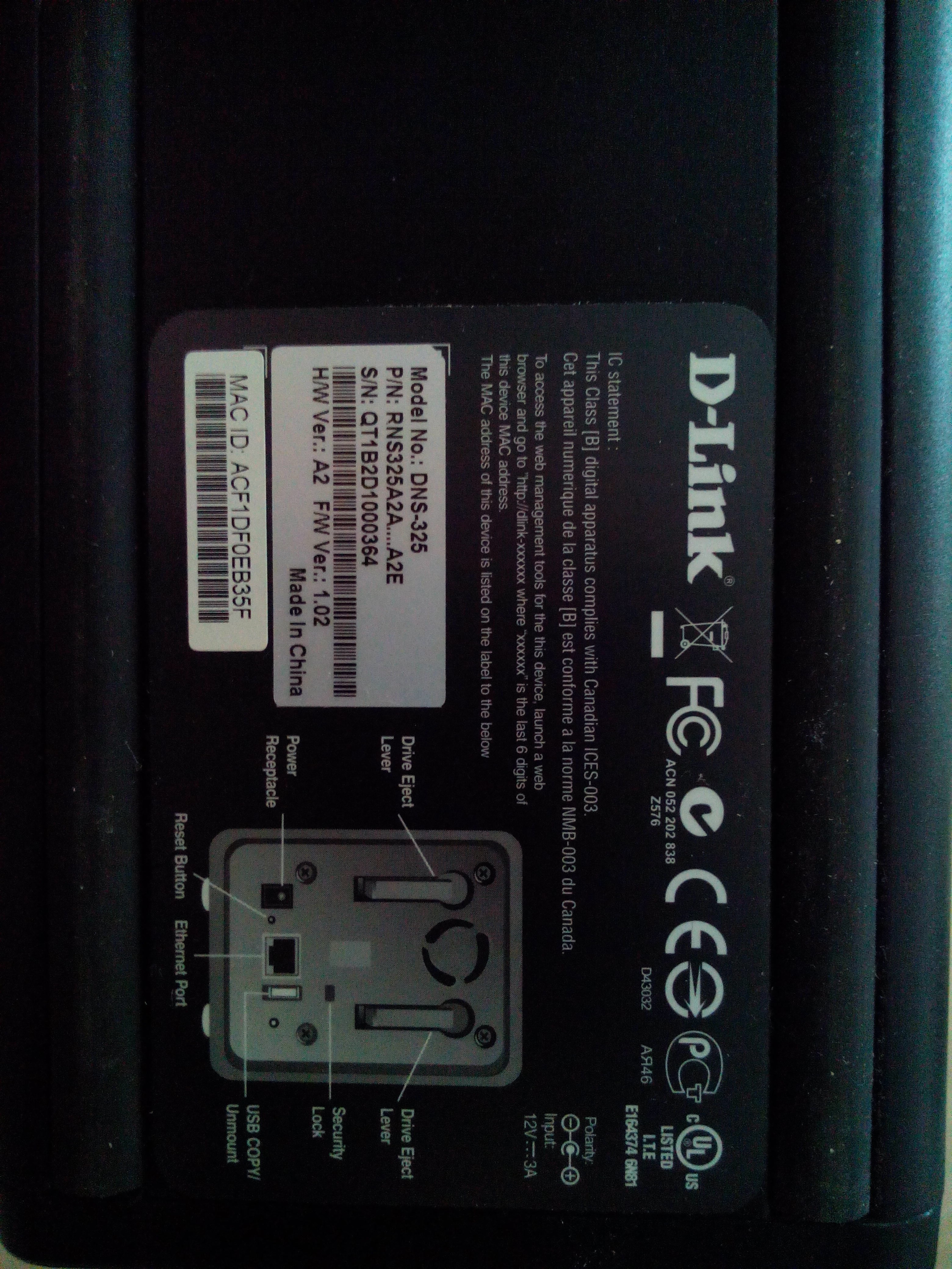

Комментарий к файлу: на всякий случай
sn.jpg [ 1.88 MiB | Просмотров: 10423 ]

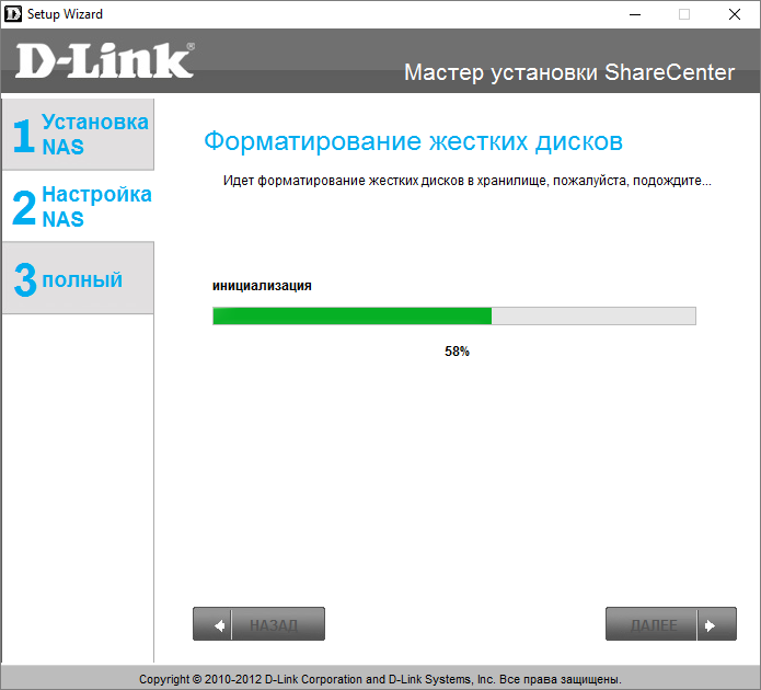

Нет, зря грешил на диск.
Во-первых, проверил его - нормально всё.
Во-вторых, поставил два совершенно новых диска. Картина та же.
01.png [ 31.39 KiB | Просмотров: 10362 ]

Прошло 16 часов :) Картина неизменна

При входе в веб-интерфейс сразу же загружается страница форматирования рейда, шкала показывает 58%.

58%
Что там такого происходит на этих мистических 58% ???
