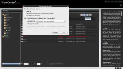

Вероятнее всего вопрос в броузере. У меня в Firefox все работает
myfiles.png [ 535.96 KiB | Просмотров: 5409 ]

С устройства сохранить можно, нельзя загрузить на него
1. Зачем для этого использовать веб-интерфейс, если для чтение/запись есть много более удобных вариантов?
2. Upload у меня так же работает без проблем

vtverdohleb писал(а):
1. Какие например?
2. Не работает в любых браузерах.
