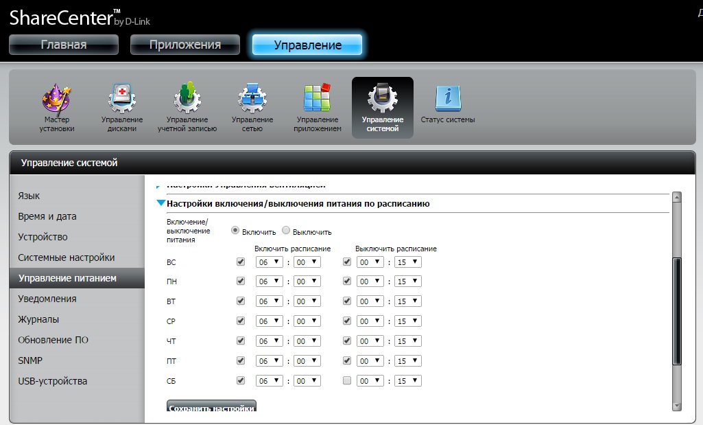

Здравствуйте!
Заметил, что когда в расписании включения/выключения DNS-345 на заданный день недели время выключения стоит раньше времени включения, то расписание не работает. Например, если мне нужно каждый день выключать устройство в 00:15, а включать в 6:00, настраиваю расписание так:
01.jpg [ 132.27 KiB | Просмотров: 5808 ]
При этом устройство выключается в 00:15 и включается через несколько минут:
Sep 14 00:22:12 dlink-DNS-345 system_daemon: System is rebooted or power up successfully.

А вот если на заданный день недели время выключения стоит позже времени включения, то расписание работает нормально. Например, если нужно каждый день включать в 6:00, а выключать устройство в 23:15, расписание будет такое:
02.jpg [ 136.52 KiB | Просмотров: 5808 ]
И это расписание будет работать!
Но, самое обидное, что мне нужно выключать NAS уже после 24-х часов каждый день, то есть я должен указывать время выключения раньше времени включения. И такое расписание не работает. :cry:
Почему? Как настроить выключение, скажем на 01:00, а включение на 06:00?
Спасибо!
