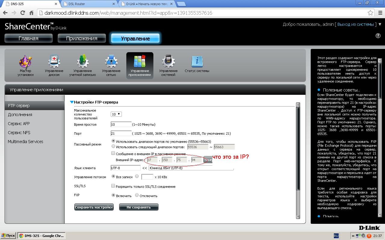

Теперь задача следующая: необходимо получить доступ к NAS из "ВНЕ", наверное правильно сказать FTP доступ. Но почему-то не получается. Помогите пожалуйста! Вот, что сделано:
Включен ftp сервер на NAS.

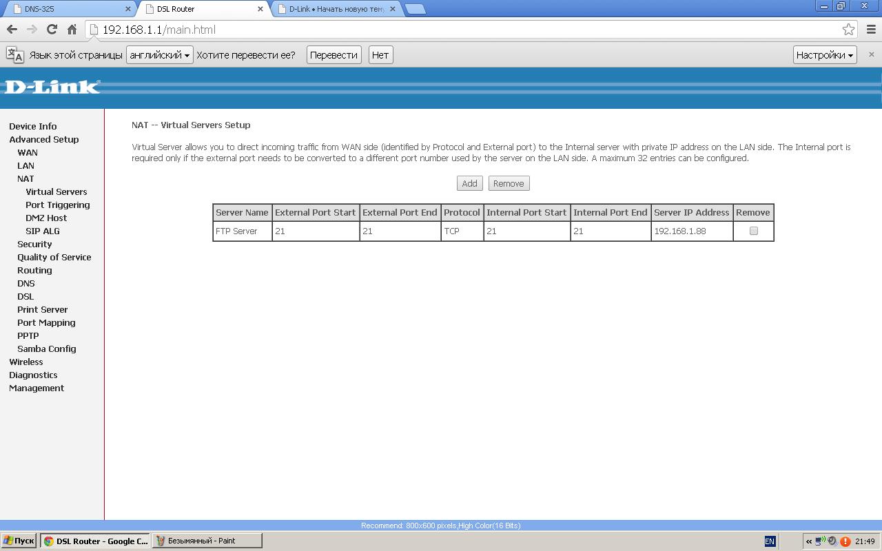

Вроде бы "проброшены порты в модеме (dlink 2650u)
2.JPG [ 100.06 KiB | Просмотров: 11911 ]

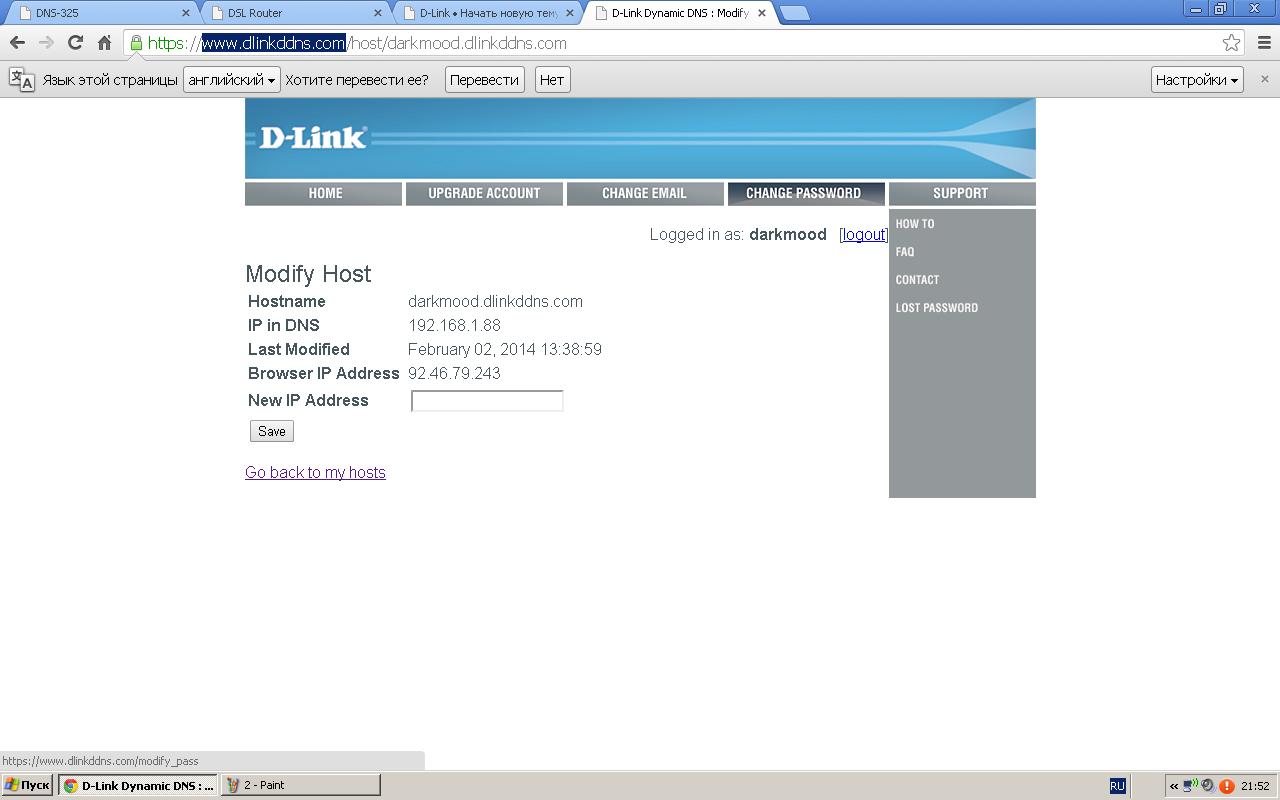

Зарегистрировался на http://www.dlinkddns.com
3.JPG [ 78.49 KiB | Просмотров: 11911 ]
Во внутренней сети по запросу в браузере darkmood.dlinkddns.com перехожу в веб интерфейс NAS. По логике это должно работать и из внешней сети, но ничего не выходит. Подскажите что не так...или что-то ещё надо сделать!?

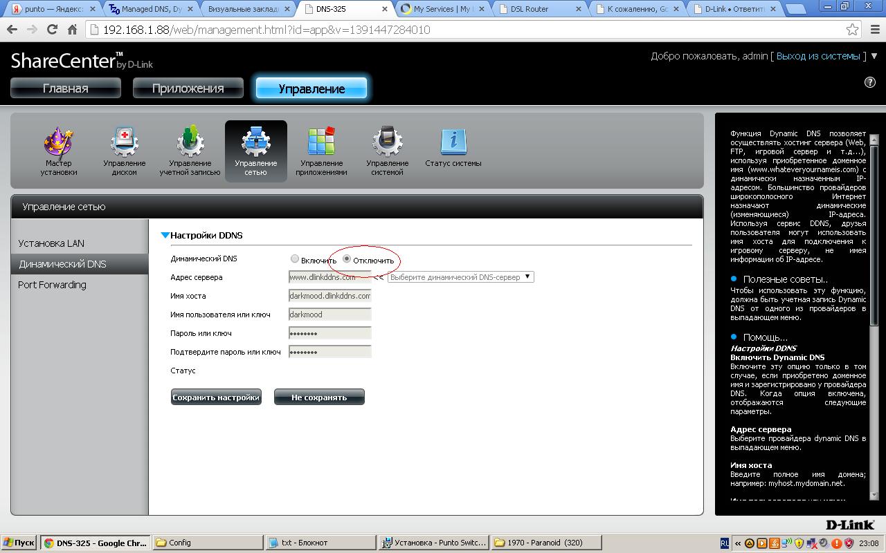

Под "Отключите dynDNS на NASе" вы подразумеваете это?
4.JPG [ 150.48 KiB | Просмотров: 11880 ]
Он был уже выключен...

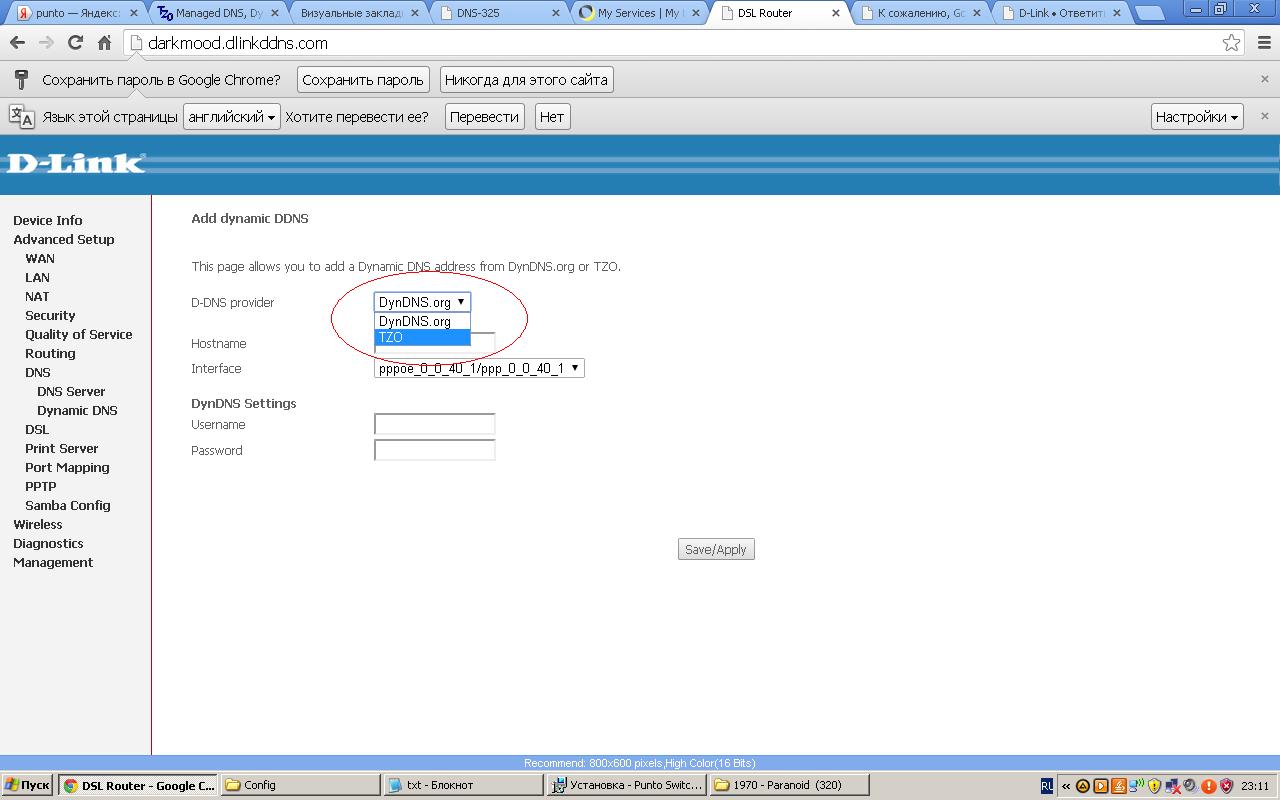

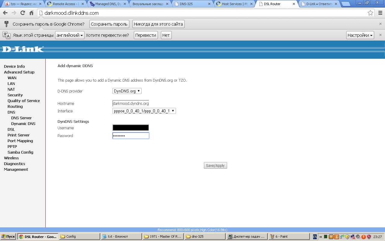

Настроить его в роутере. Туда можно добавить только DynDNS.org или TZO
5.JPG [ 99.03 KiB | Просмотров: 11880 ]

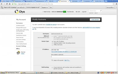

На DynDNS.org я зарегился
6.JPG [ 118.83 KiB | Просмотров: 11880 ]

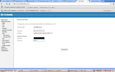

7.JPG [ 98.27 KiB | Просмотров: 11880 ]
И по прежнему тоже картина, из внутренней сети я попадаю в НАС, а из внешней - нет. что опять не так?!

Какое отношение к доступу по ftp (в первом сообщении) имеет открытие из внешней сети вэбинтерфейса NASа? Разве вы открывали 80 порт для доступа к вэбинтерфейсу?

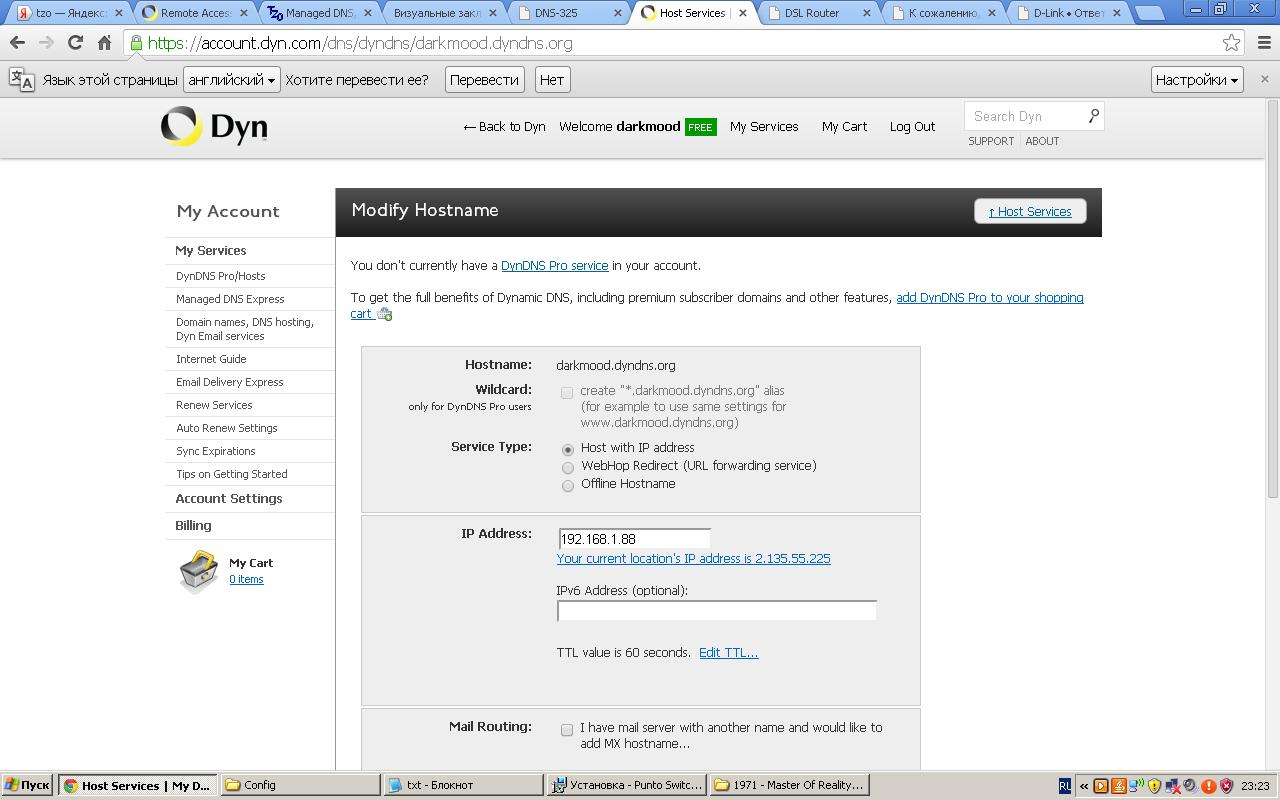

На DynDNS.org какой сейчас присваивается IP адрес? Если как на предпоследней картинке 192.168.1.88, то что то не так с снастройками роутера (либо он неправильно работает с dyndns). как вариант необходимо обновить прошивку роутера.

Если как на предпоследней картинке 192.168.1.88, то что то не так с настройками роутера
192.168.1.88 - это IP NAS в локальной сети...судя по всему неправильный...надо указывать, другой...

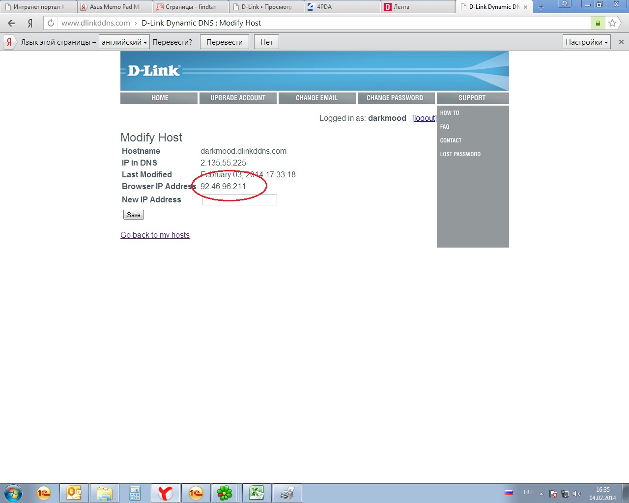

Текущий IP это этот!?
8.jpg [ 144.36 KiB | Просмотров: 11853 ]
тогда у меня отличный от того, что вы написали..У меня такой: 178.91.229.7

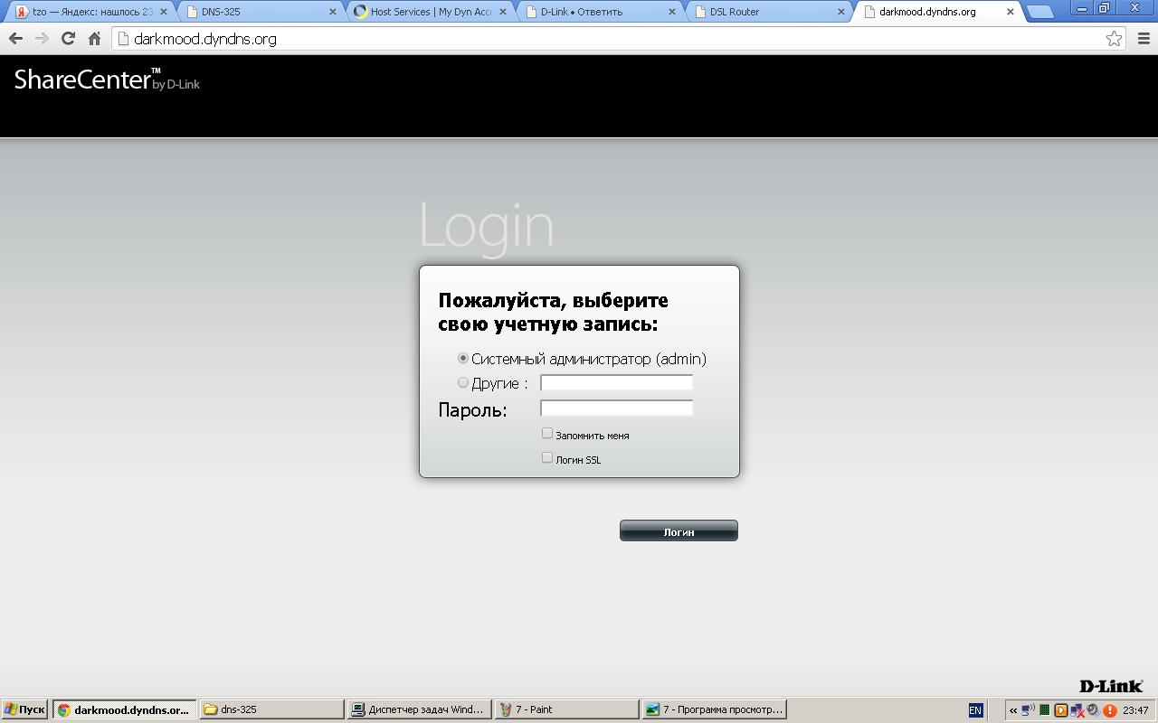

Во первых отключите доступ к вэбинтерфейсу роутера из интернета (оставьте только для внутрисетевого доступа). При вводе в браузере darkmood.dlinkddns.com получаем запрос на ввод логина/пароля для роутера, т.е. dlinkdns работает.
При попытке подключения к ftp://darkmood.dlinkddns.com аутентификация не проходит (т.к. не знаю логина/пароля).
Так что вроде у вас всё заработало.
