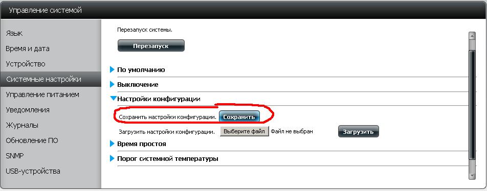

Вот уже долгое время пытаюсь победить следующую проблему - при попытке сохранить настройки конфигурации на D-Link NAS DNS-345
03.JPG [ 48.13 KiB | Просмотров: 11167 ]
получаю ошибку:
500 - Internal Server Error
После этого web-интерфейс начинает зависать намертво в совершенно других настройках NAS-а до тех пор, пока его не перезагрузишь.

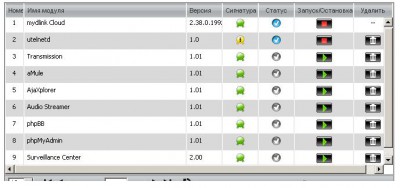

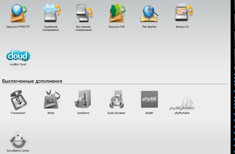

Если «ffp» - это приложение «Transmition», то оно действительно установлено, но не запущено. Что-то я сразу не подумал, что нужно список установленных приложений указать... Исправляю ошибку:
01.JPG [ 37.07 KiB | Просмотров: 11160 ]
02.JPG [ 43.49 KiB | Просмотров: 11160 ]

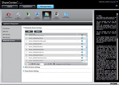

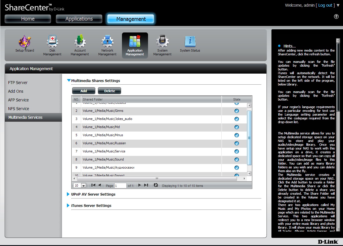

  12. Добавил подпапки из папки Music в «Общие папки Мультимедиа» и запустил их индексацию (обновление)
    05.jpg [ 281.21 KiB | Просмотров: 11103 ]

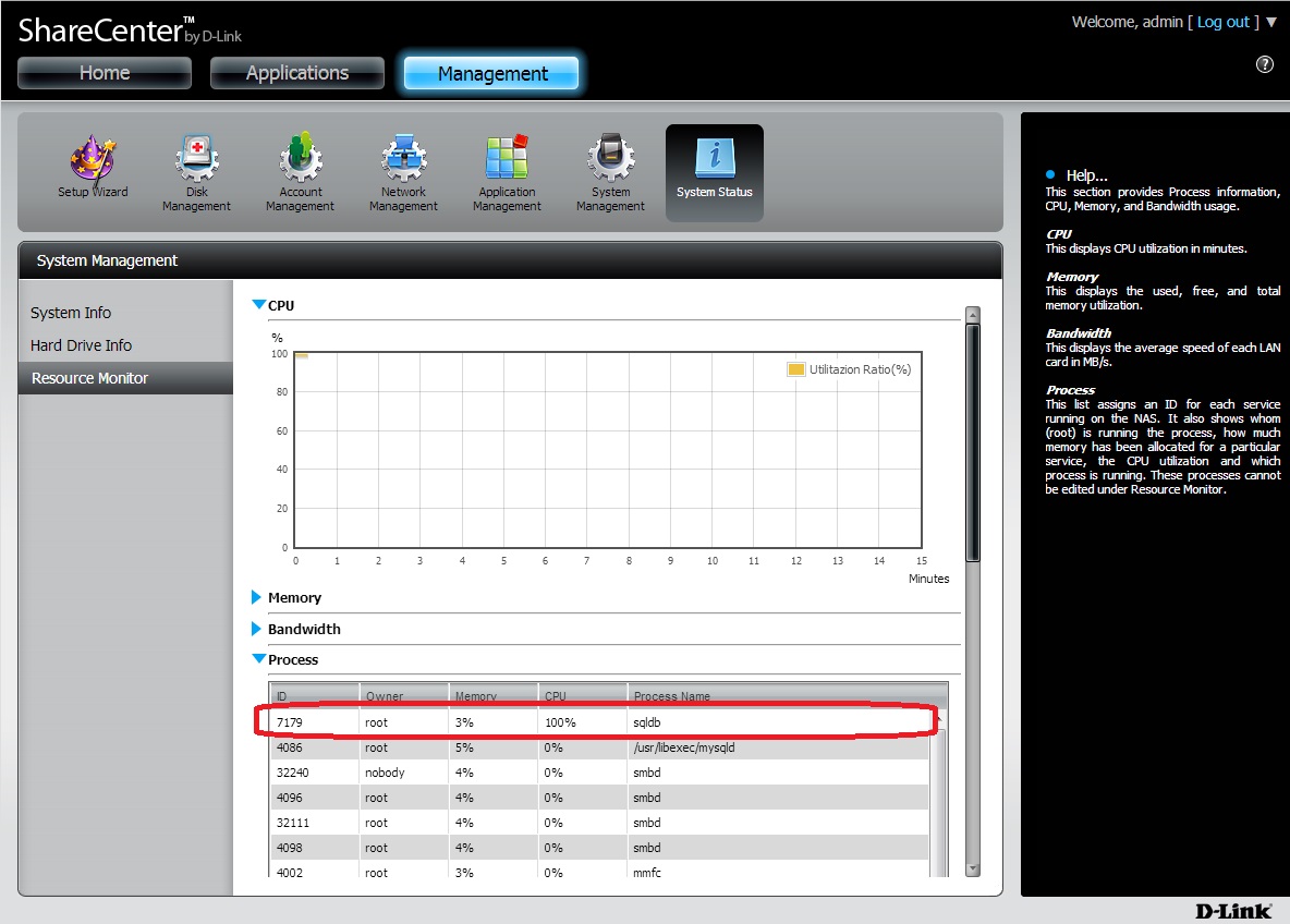

  13. Дождался окончания процесса, посмотрел загрузку процессора - sqldb грузит под 100%

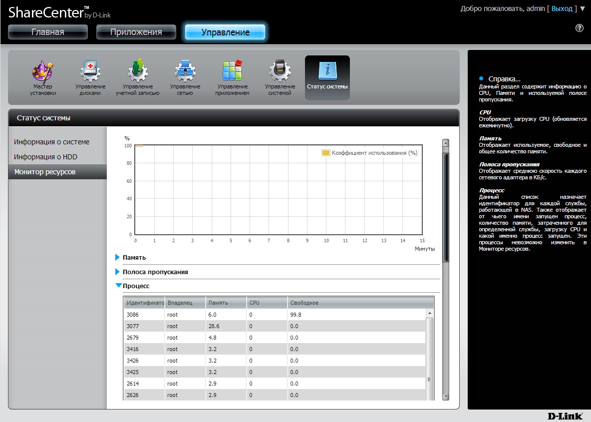

  14. Подождал еще 4 часа, снова посмотрел загрузку процессора - та же самая картина - sqldb грузит под 100%

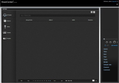

    При этом, если посмотреть «My Music», то там не видно ни одной композиции, хотя список из таких "невидимых" композиций растянулся аж на 20 страниц (9501 песня)
    01.jpg [ 273.74 KiB | Просмотров: 11103 ]
Вот такая вот фигня((((.

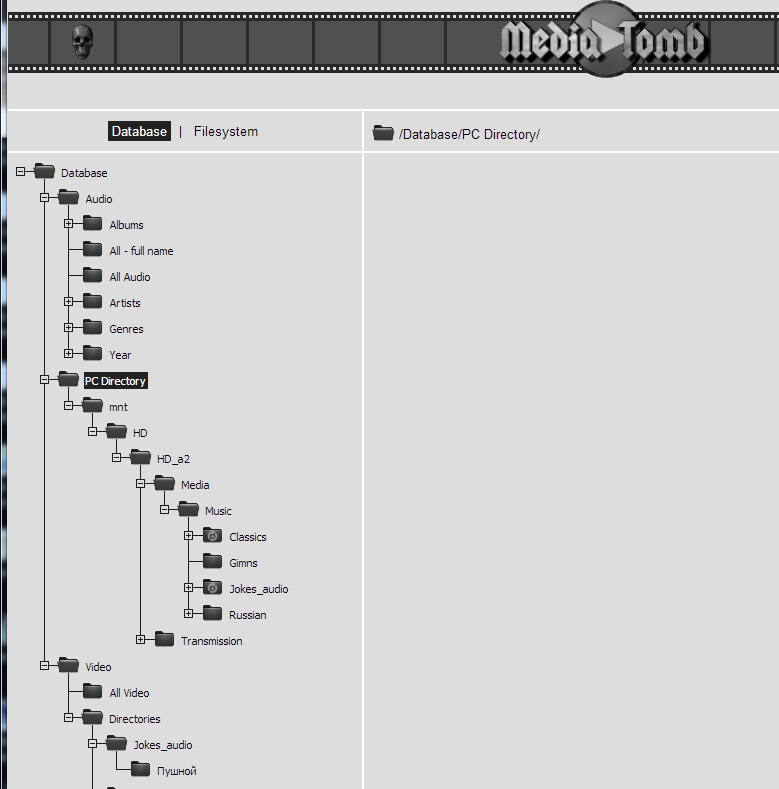

Потестировал сегодня MediaTomb. Быстро индексирует, конфигурация NAS-а пока сохраняется нормально, загрузка процессора небольшая.
И всем бы он меня устроил, но только хотелось бы, чтобы в сгенерированном дереве файлов сохранялась бы структура папок как на диске. (то есть так, как это было во встроенном DLNA сервере).
А у MediaTomb в разделе "Аудио" вообще нет папок, они есть только в разделе "Видео".
01.jpg [ 77.3 KiB | Просмотров: 11100 ]
Но мне как раз нужно наоборот - чтобы в разделе "Аудио" была бы ветвь дерева, внутри которой можно было бы увидеть структуру папок так как они расположены на диске. Эта возможность реализована и во встроенном DLNA сервере и в DLNA сервере Windows.
Есть еще раздел "PC Directory" - он бы тоже меня устроил, но у него в итоге получается слишком большая глубина вложенности папок и мой ресивер не может их все просматривать.
Сконфигурировать каталог медиаресурсов с использованием скрипта import.js тоже не получается. Судя по тому, что при замене "builtin" на "js" в конфигурационном файле "config.xml" после перезапуска сервис MediaTomb выдает ошибку подключения, в нем отключена поддержка JS. Как бы ее включить?

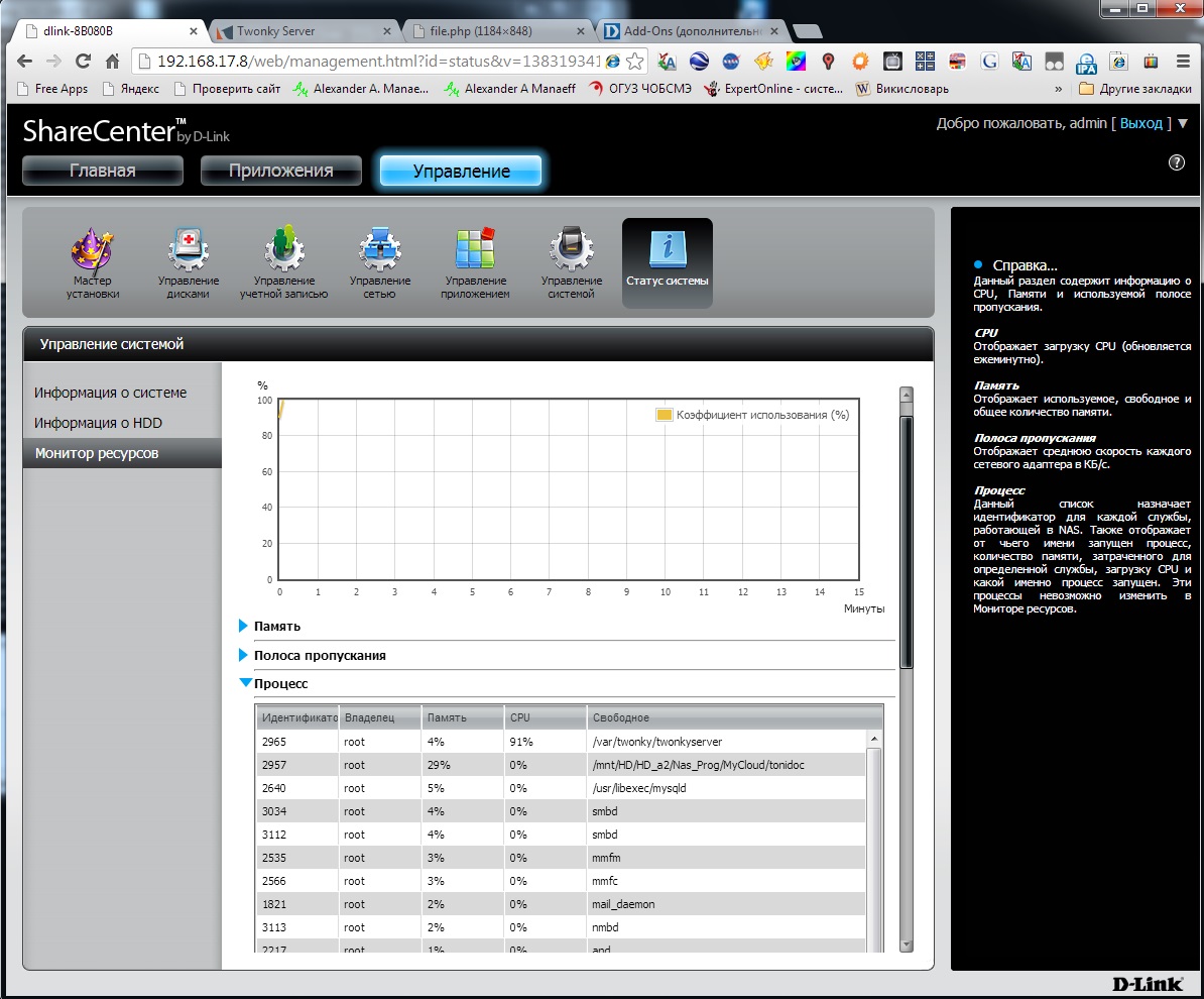

PS: Пока экспериментировал, заметил еще одну особенность - при установленном (и даже не запущенном) дополнении Midnight Commander при просмотре процессов в мониторе ресурсов - вместо имен процессов видим нули:
04.jpg [ 202.46 KiB | Просмотров: 11090 ]

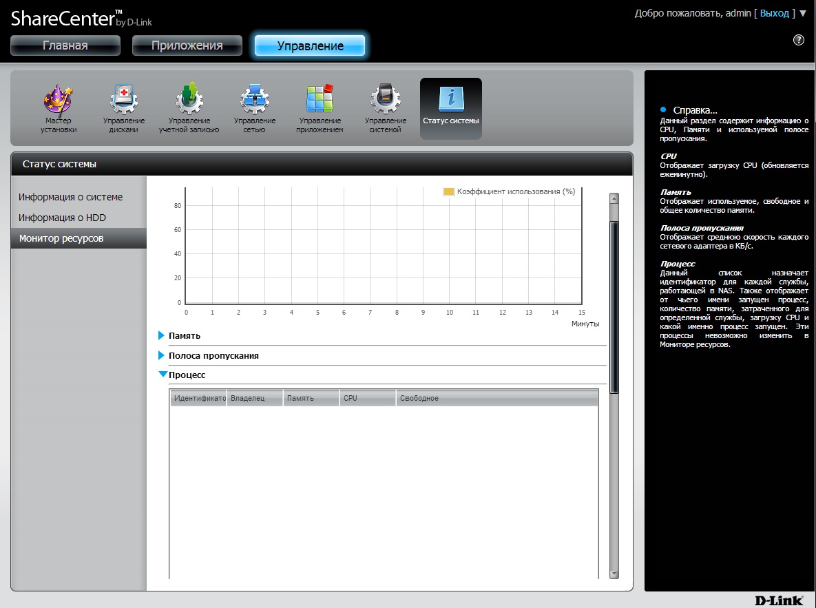

Если снести этот адд-он, то процессы вообще не показываются до тех пор, пока не перезагрузишь NAS:
05.jpg [ 185.57 KiB | Просмотров: 11090 ]
