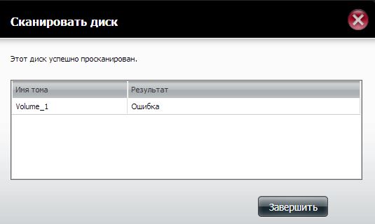

Если встроенный скандиск выдает ошибку, есть ли способ просканировать и полечить сетевой диск, или нужно внимать хард и сканировать отдельно?
scanerror.JPG [ 23.71 KiB | Просмотров: 11394 ]
