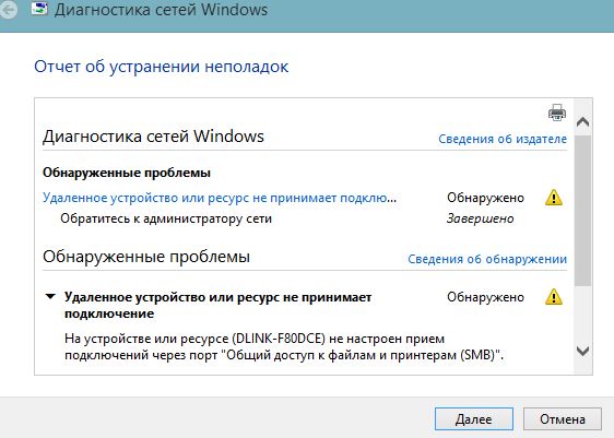

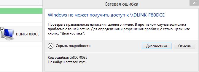

vtverdohleb писал(а):
Сергій 2014 писал(а):
greben_s писал(а):
Это странно прозвучит, но помогла перезагрузка компов... причем обоих... Я в ступоре.
Да страно!!!
Ничего странного, 99% причина Master Browser. Подробностей рассказывать не буду, если интересно в гугле поищите. В двух словах: на одном из компов включен фаервол, при этом он стал Master Browser. В этом случае на NAS можно попасть например так: в Проводнике, строка адрес, написать \\ip_nas\Volume_1\ или какое там у вас название "шары"
Меня как раз интересуют подробности - как сделать, чтобы NAS был виден всегда? Сегодня обновил прошивку, и опять тра...юсь с доступом...
dns315-2.JPG [ 47.21 KiB | Просмотров: 10671 ]
dns315-1.JPG [ 31.76 KiB | Просмотров: 10671 ]

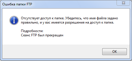

День добрый.
Недавно обновил прошивку до 1.02b03. Зависать аппарат перестал, но появилась другая проблема.
На этой версии прошивки, невозможно подключиться по ftp через проводник Windows. После отката на предыдущую прошивку проблема не повторяется, но снова появляются зависания.
P.S. FTP-клиент FileZilla, а так же браузеры (кроме IE) подключаются нормально, но необходима корректная работа через проводник.
UPD: Проблема возникает при попытке анонимного подключения. Если в настройках сетевой папки отключить анонимный доступ к ftp, то все проходит нормально.
