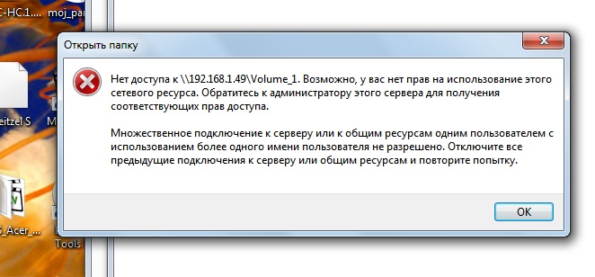

Vladadmin писал(а):
А это обязательное условие? Честно говоря для пары домашних компов не хочу городить никаких профилей... Как сделать его просто видимым в сети без ограничений для всех?
Я не помню точно, но попробуй создать пользователя "admins" и пароль "000000".Затем при первой авторизации поставь галочку запомнить пароль и будет все гуд)
 Заголовок сообщения: Re: DNS-315
СообщениеДобавлено: Чт мар 06, 2014 19:31
Зарегистрирован: Чт мар 06, 2014 10:18
Непомогло

Vladadmin писал(а):
Непомогло
у меня тоже такое было, помогла перезагрузка роутера, компа, хранилища.
СообщениеДобавлено: Чт мар 06, 2014 19:43
Действительно! Все сработало! Но остался всетаки вопрос.. как его сделать без пароля.. чтоб в сети виделся сетевой диск...?
Блин на втором компе пароль не запросил... а как на него со смартфона зайти (андройд)
Все разобрался!!! Спасибо!
