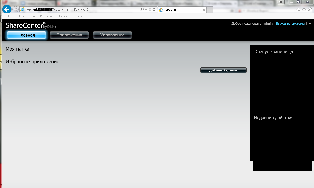

1) Прошивка 1.03 Через Оперу кнопки интерфейса работают, а вот Explorer они по какой то причине не активны.
Снимок011.PNG [ 141.25 KiB | Просмотров: 5294 ]

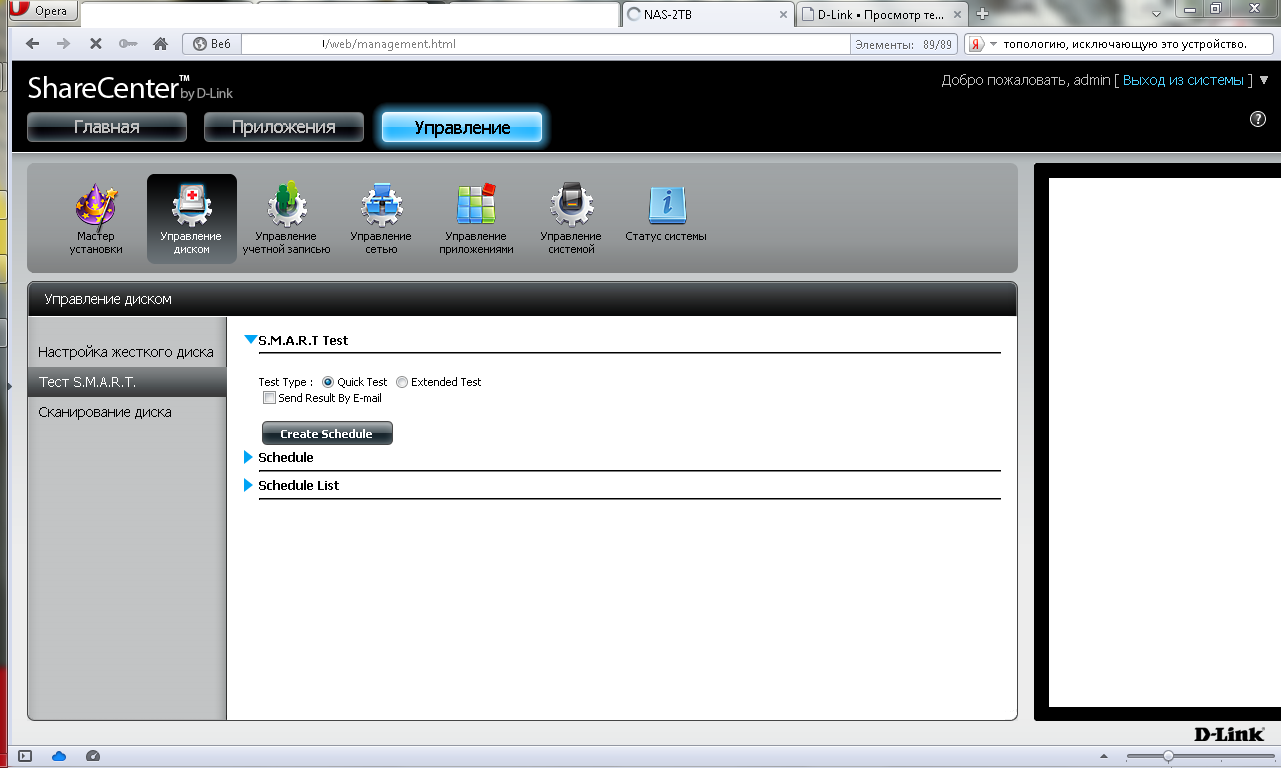

Тестировать раз в неделю быстрым способом и раз в месяц полным.
Он сохраняет либо одно, либо другое.

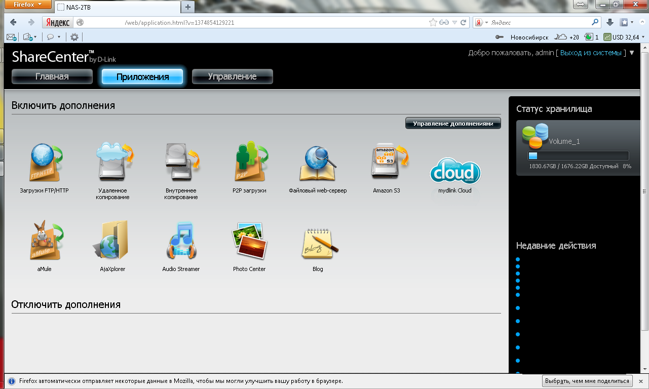

Ещё вызвало искреннее недоумение относительно lang.pack по какой причине он при каждом переходе или обновлении страницы сначала выводит английский интерфейс, затем только русский lang.pack подтягивает?
Снимок012.PNG [ 115.94 KiB | Просмотров: 5292 ]

Поковырявшись, выяснил одну странную вещь, почему то только в Мозилле интерфейс более менее адекватно работает.
похоже некий пиар Мозиллы.
