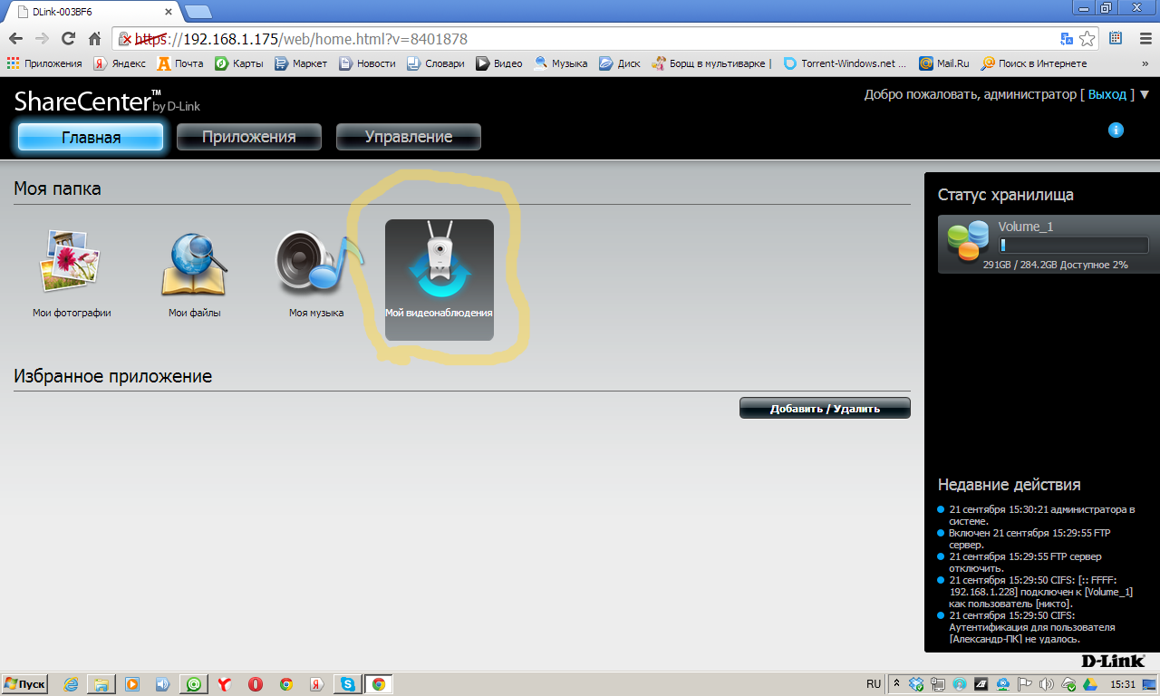

Комментарий к файлу: Вот это и не открывается , только когда заходишь на сайт Мой длинк ,
2014-09-21 15-31-34 Скриншот экрана.png [ 140.52 KiB | Просмотров: 12860 ]

Хорошо и что тут не понятного
А теперь понятно. На иконке правой кнопкой мышки и выбрать Enable. Доустановится все, что нужно для работы и иконка (а не кнопка) станет активной.
Это написано в документации, с картинками.
