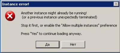

во 2-й части начались проблемы:
Для того, чтобы санчо заработало, надо зайти на коробочку телнетом и сконфигурить ядро mldonkey:
/ # telnet 127.0.0.1 4000
Trying 127.0.0.1...
Connected to 127.0.0.1.
Escape character is '^]'.
Welcome to MLDonkey 2.8.5
Welcome on mldonkey command-line
Use ? for help
MLdonkey command-line:
> auth admin ""
Full access enabled
> passwd newpasswd
Password of user admin changed
> set allowed_ips "127.0.0.1 255.255.255.255"
option allowed_ips value changed
> save
options and sources saved
> exit
http://www.shadowandy.net/_html/archive ... ns323.html
вместо адреса 127.0.0.1:4000 я указал 192.168.0.7:4080, телнетом законнектился и как надо (как написано) все операции до конца проделал.
Но вот с санчей начались проблемы после запуска выдает окно:
[img]
files/sancho_error_724.jpg
[/img]
Товарищи, помогите чайнику. Что нада сделать чтоб торрент номально заработал. А то по Длин сделает -я буду стар и немощен
sancho error.jpg [ 14.47 KiB | Просмотров: 6996 ]
 Заголовок сообщения:
СообщениеДобавлено: Чт дек 06, 2007 22:16
Зарегистрирован: Пт мар 23, 2007 02:44
Сообщений: 83
Насколько я понял\помню написанное во 2-й части и на
Сначала подключаешься телнетом к DNS а уже потом делаешь то что там написано. И подменять 127.0.0.1 на что ни попадя, там не просят.

СообщениеДобавлено: Чт дек 06, 2007 22:36
Зарегистрирован: Вс мар 12, 2006 22:30
Сообщений: 13
Откуда: Нижний Новгород
все уже решилось. я переставил mldonkey, в ультраедите отредактировал в mlnet.sh как написано, поставил санчу и написал в качестве путя 192.168.0.Z:4001 (адрес дсн-323 в локалке). и все работает и заливает.
