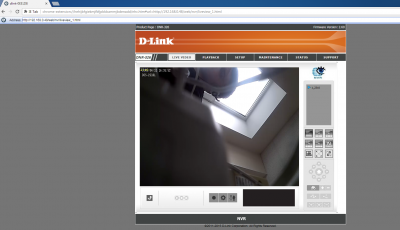

а) IE Tab для chrome - только доступ к архиву, live-view не работает
IE Tab работает. Проверьте в настройка дополнения IE Tab в качестве какой версии IE эмулировать и установите как IE 11. (возможно там очень старая версия IE выбрана)

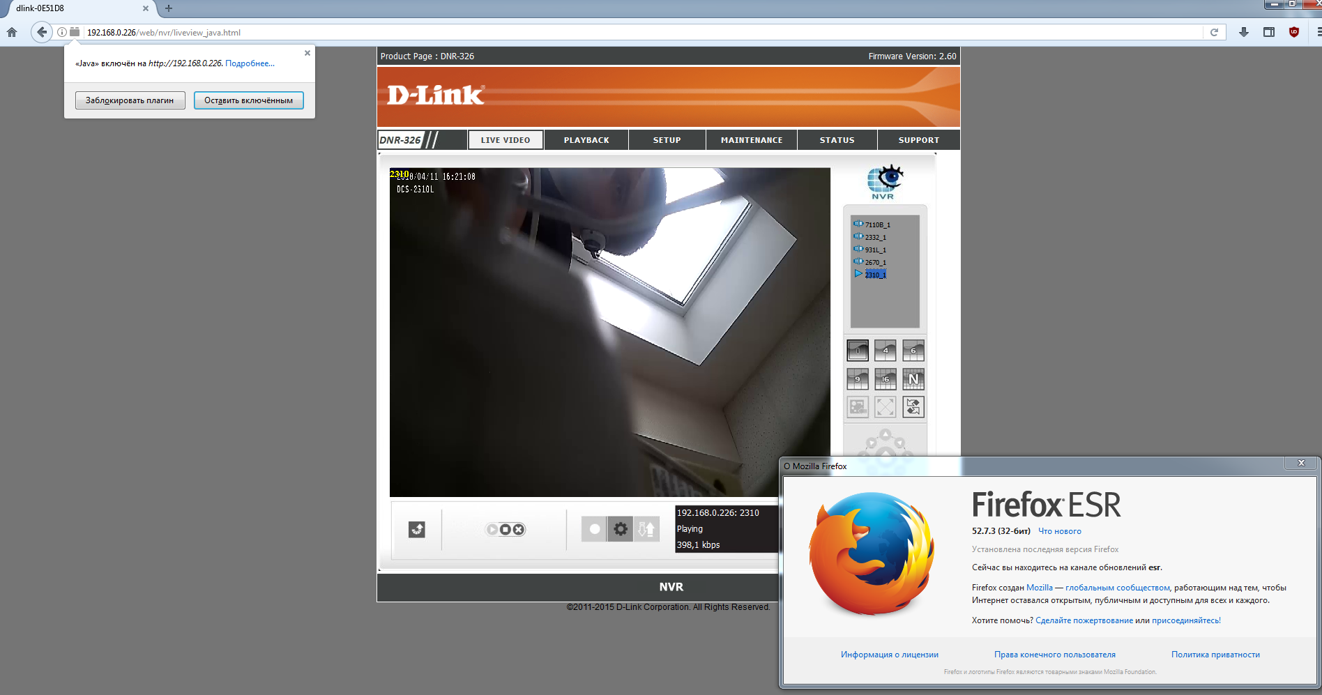

b) Firefox ESR - не работает
Это работает. Проверьте сколько битную версию Firefox ESR используете - необходимо только 32 бит, так как JAVA осталась только в этой версии. Также прежде чем запускать интерфейс регистратора, перейдите на сайт java.com и проверьте стартует ли у Вас JAVA плагин или нет. Если нет, то нужно разбираться с этим а уже потом переходить к доступу к регистратору.
