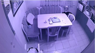

Комментарий к файлу: Баланс белого Indoor (после проявления проблемы)
blue.jpg [ 218.34 KiB | Просмотров: 3919 ]

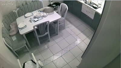

Комментарий к файлу: Баланс белого Auto (после проявления проблемы)
colorless.jpg [ 201.46 KiB | Просмотров: 3919 ]

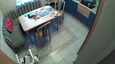

Комментарий к файлу: Первоначальное качество картинки
good.jpg [ 255.38 KiB | Просмотров: 3919 ]
СообщениеДобавлено: Пн окт 02, 2017 16:35
Сообщений: 3870
Здравствуйте.
Переключите баланс белого в режим Auto. Попробуйте вручную попереключать режим день/ночь а ткже аккуратно постучать по корпусу камеры возле объектива - может быть ICR фильтр залип.
