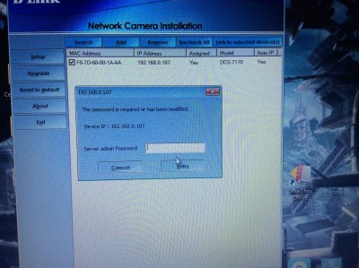

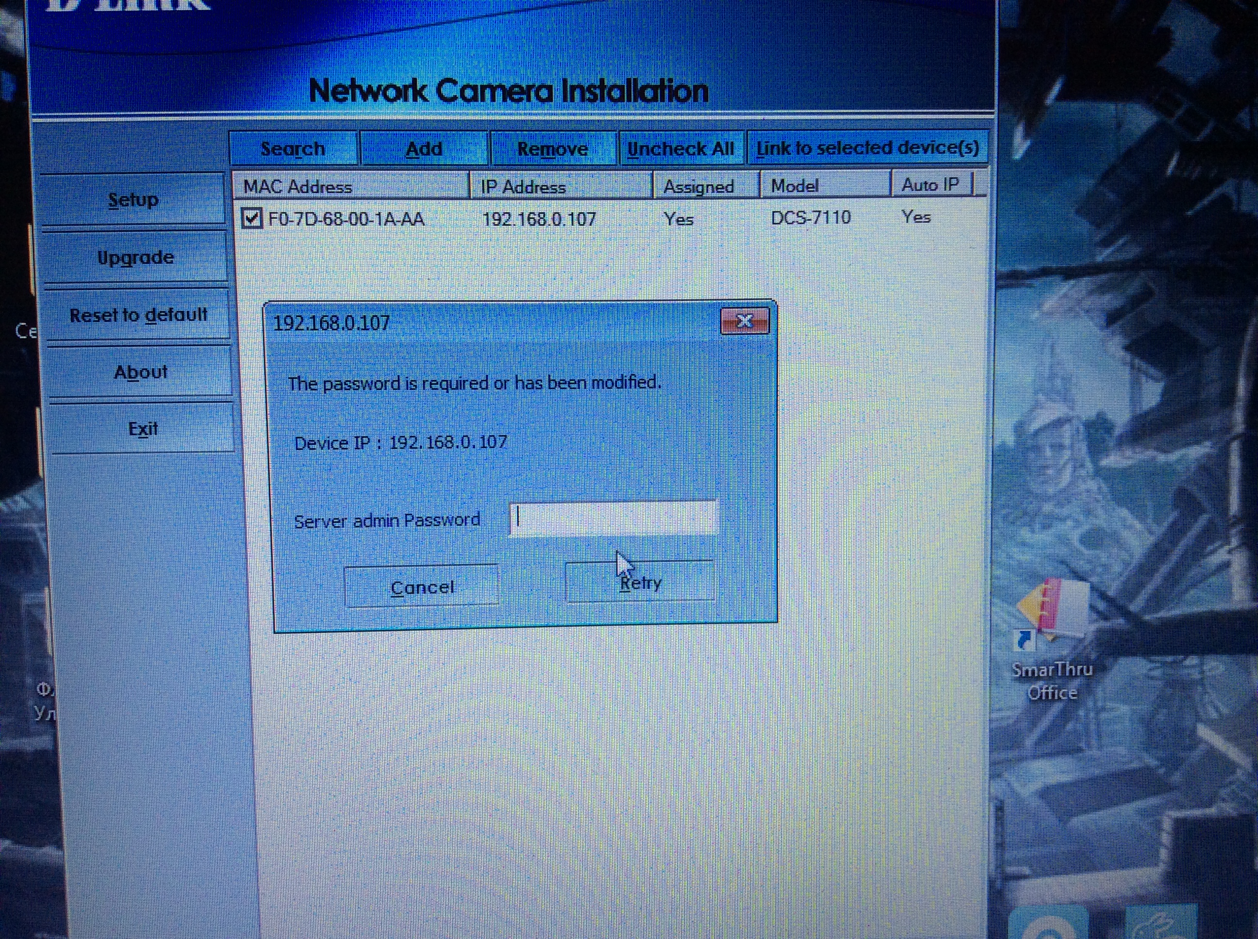

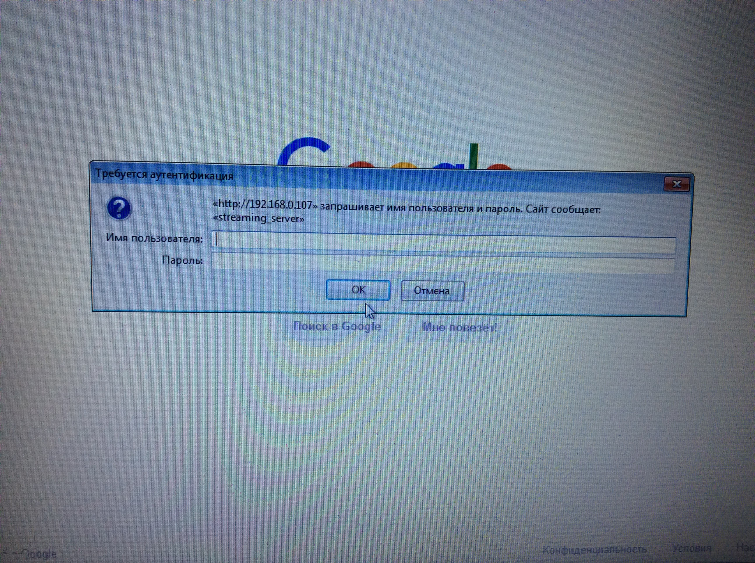

Спасибо. Попробую ещё раз. Сервер и все камеры свалили как хлам в подсобке. Пока пытаюсь оживить по одной. Сервер даже не включал. Пробую пока напрямую к ноуту. Программа установки камеру видит. При попытке зайти из браузера просит ввести логин и пароль. Ввожу admin и пароль оставляю пустым. Пишет - неправильно введен пароль.

Не получается. Пробую из проводника и из программы установки камеры. Может есть какой то ещё способ войти в интерфейс камеры и поменять логин и пароль? Какой нибудь совсем жесткий reboot.

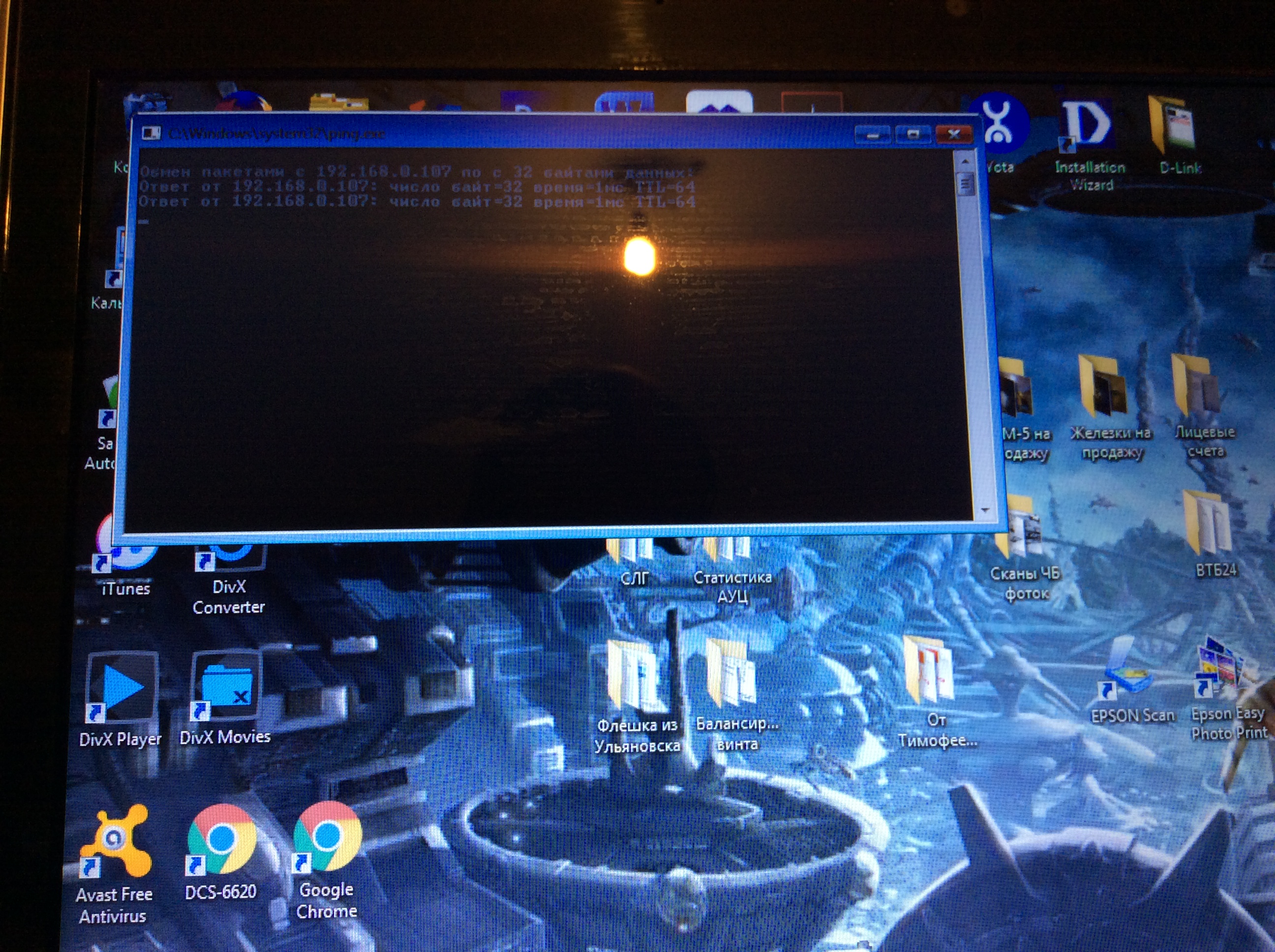

Запустите бесконечный пинг. Далее, пока идут пакеты, зажмите кнопку Reset на 10-12 секунд.
По истечению этого времени прерывается передача или нет?
Так же в браузере обязательно почистите кэш и куки файлы.

Судя по фото вам не удалось сбросить камеру к заводским настройкам.Также почистите кеш браузера(куки и т.п) перед(и после)манипуляциями.Рекомендовано использовать IE/

Запустил бесконечный пинг. Зажал кнопку Reset. Передача данных не прерывается...
