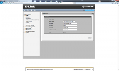

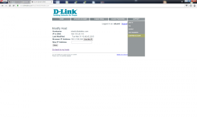

Добрый день. Настройки произвёл согласно Ваших рекомендаций.
Войти так и не получается.

Сообщений: 949
Камера в интернет выходит?
Порт(ы) пробрасывали?
http://www.dlink.ru/ru/faq/82/400.html
красивое у вас дменное имя...аж подозрительно красивое

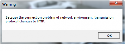

Проброс порта 80 осуществил. Интерфейс загружается, потом чорный квадрат Малевича, и сообщение указал на скрине, изображение появляется позже.

Нынче Малевич в цене...и востребован.Так что это не самый плохой вариант
Чем смотрите(браузер)?
Антивирусник есть?какой?
Примечание!Если вместо изображения черный квадрат – пробуем следующее:
1. Отключаем антивирусы/межсетевые экраны (в т.ч. брандмауэр Windows)
2. В свойствах обозревателя IE, на вкладке «Безопасность» во всех зонах ставим низкий уровень защиты.

ОК. Заработало. Всем Спасибо за Внимание!
